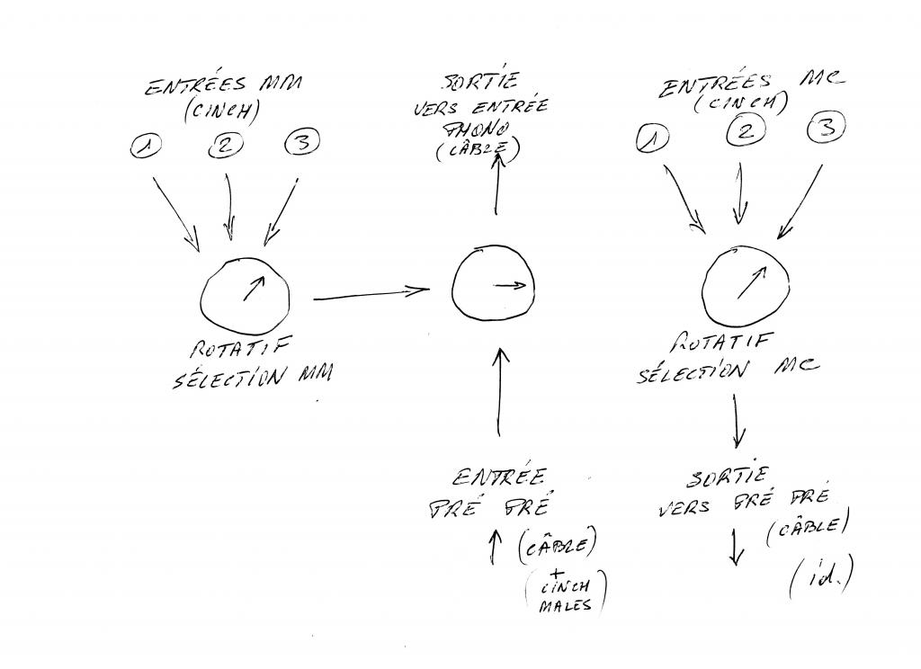

Poursuivis sur l'Idler le 13/09/2012 Continué sur le Drive le 19/04/2017 Transitoire écrit: Salut, je n'arrive pas à trouver une info, existe-t-il un (des) pré-phono avec plusieurs entrées ? Pour brancher plusieurs platines sur le même ampli ? Merci par avance pour vos réponses éclairées. Transitoire écrit: joel écrit: Bonjour, Selon vos exigences la proposition pourrait ne pas vous convenir. Certains preampli (pas seulement phono) possèdent plusieurs entrées phono. En particulier les préampli Yamaha des années 70 de la catégorie Natural Sound possedaient de bonnes entrées phono : 1 phono MM et 1 phono MC en circuit direct, et 2 entrées phono supplémentaires. Par ailleurs, il permettaient de faire varier la charge de la cellule MM en 47kohms de 500 à 100pF si mes souvenirs sont bons. cordialement moinau écrit: Phono-input switch unit "Uni-Switch 4 To 1 phono input switch" Construit et vendu par "Daniel/Dertonam" http://new.audiogon.com/listings/uni-switch-4-to-1-phono-input-switch-pure-… Un peu dispendieux Transitoire écrit: C'est exactement un truc comme ça auquel je pensais... mais au 10ième du prix, C'est moi où ça parait "un peu" cher ? Donc ça existe mais c'est pas dans mes prix. Autant prendre un second 640P à ce compte-là, ou bricoler la même chose moi-même. En tout cas, merci pour l'idée. Osborof écrit: Pas donné en effet; de plus i n' y a qu ' un seul circuit RIAA et une commutaion en entrée assez bizarre. J' aurais plutôt mis un commutateur rotatif puisque de toute façon les entrées ne peuvent pas fonctionner en même temps. Il ne montre ni le schéma du circuit ni celui de l' alimentation; je suis très curieux... Je me suis construit un pré RIAA avec 2 entrées totalement indépendantes ( 1 circuit d' amplification par entrées) en utilisant 2 cartes "Atlantic" de ma conception. J' aurais pu en mettre 10 , mais ça encombre et je sais que je ne brancherai jamais plus de 2 platines à la fois. Gérard. Diafan écrit: Et moi, j'ai monté pour cirederf un boitier de commutation pour 3 cellules phono. J'ai mis un commutateur rotatif et ça fonctionne très bien. Il n'y a aucune électronique dedans: juste les prises RCA, le commutateur et une borne de masse pour le cas où... Patrice Transitoire écrit: Et c'est exactement ce que je vais faire, je devais faire une commande chez audiophonic (pour ne pas le nommer), ça sera bien bon. A mon avis, si notre cher bricoleur allemand ne montre pas l'intérieur de sa bête à 1000 boulettes, c'est parce que c'est de l'enfumoir audiophile, il a bricolé un commutateur home-made et c'est tout, à mon avis sans RIAA, sinon il aurait besoin de courant... Merci pour vos retours. Thierry Noye écrit: Patrice: bonjour, je ne me souviens pas d'avoir su cela à l'époque de ma question: http://thorens.xooit.fr/t4861-Entrees-phono-multiples.htm?q=entrées phono m… Il y a toujours projet d'en faire réaliser un, actuellement par un forumeur de l'audiophile (dont j'ai parlé à propos de mon pré pré), cela m'a été récemment confirmé. Que cela marche très bien je n'en doute pas. Toute la question est: ne trouve-t-on aucune différence avec le branchement direct ? (question pour Cirederf) Pour le moment je reste sur brancher/débrancher, au pré pré pour les MC, au préamp pour les MM, les masses étant reliées en permanence sur une barrette raccordée au préampli . Mais cela peut me faire 4 cinch à changer pour passer d'une MC à une MM. (et quand ce sont des WBT....) cdlt Diafan écrit: Bonjour, Thierry Ce petit boitier, je l'ai fait un peu plus tard que le fil que tu cites, pour un souci ponctuel de Cirederf. Il y a forcément une différence par rapport au branchement direct, même si je suis convaincu que cette différence reste quasiment inaudible tant que les contacts sont bons dans les prises RCA et dans le commutateur. J'ai utilisé un commutateur rotatif à trois positions et quatre contacts, ce qui m'a permis de ponter deux contacts par entrée. C'est tout bon pour la résistance résiduelle des contacts, qui sont de plus autonettoyants sur un commutateur rotatif, par principe. Maintenant, comment vieillira le dispositif? Mystère. Mais vu le prix de revient assez bas, ce n'est pas très grave. Patrice thotho59 écrit: Effectivement, le boîtier propose une commutation à "clefs" un peu comme les anciens préampli cochet. J'imagine (car symétrique) 4 interrupteurs 4 circuits 2 positions, puis 10 RCA, 4 bornes de masse, un boitier. Pas de quoi se réveiller la nuit. Même avec des fiches RCA HDG, du câblage argent, on est bien loin des 1200 euros... Tant qu'à faire, j'utiliserais un rotacteur 5 circuits pour éviter de relier les masses des différentes cellules. slts Thierry Noye écrit: Patrice: En effet je me souviens que tu avais évoqué le rotatif 4 contacts pour doubler les points de chaque entrée. Question peut être bête, mais si la sortie était un câble et non une paire de cinch ? on gagne un point de connexion non soudé.(on pourrait aussi le souder dans le préamp; gain 2 connexions ) Vieillissement du rotatif : les cinch ne s'usent-elles pas à chaque manip. ? Moi il me faudrait 3 entrées pour MM et 3 pour MC -dérivées vers le pré pré avec retour -, le tout sortant vers l'entrée phono; cela fait un rotatif de plus sur le trajet de chaque cellule, usine à pertes! Transitoire: "à mon avis sans RIAA, sinon il aurait besoin de courant..." Je dis encore une bêtise ou il existe bien des corrections RIAA passives ? (juste pour ma culture; me semble que LDA en proposait) Thotho59: "rotacteur 5 circuits pour éviter de relier les masses des différentes cellules" Penses-tu que je ne devrais pas avoir les masses de toutes les cellules reliées en permanence ? (j'ai fait cela au plus pratique, sans me poser de question) Cela veut dire que tu mettrais une borne de masse par entrée, isolée du boitier, et une en sortie ? (solidaire du boitier ?) (je pose des questions; cela m'intéresse plus que la modération des PA...) cdlt à tous philihifi écrit: Je me suis aussi posé la question à propos de la dissociation ou non des masses respectives de chaque cellule. Je pense que c'est mieux. Un simple petit contacteur à bascule par cellule pourra éviter un contacteur rotatif plus complexe à câbler. Il sera d'ailleurs possible de comparer avec toutes les masses connectés ou non. Thierry Noye écrit: Sans doute Philippe, un petit inter à bascule , mais cela ajoute une opération , à faire avant de remettre le volume, déjà que je me trompe parfois de câbles , que chez les japs le canal gauche est la cinch du haut, l'inverse sur l'Audio Research, cela se passe derrière, en étagères, et la masse connectée ce serait vers la droite ? enfoncé ou sorti ? je l'ai coupée ou pas ? Le bonheur c'est la 948: juste un cran sur le sélecteur d'entrée...et pas de masse. Je ferai un essai avec la seule masse d'une cellule en service . Diafan écrit: Thierry Noye écrit:
Patrice: Exact. C'est d'ailleurs ce que j'ai fait.En effet je me souviens que tu avais évoqué le rotatif 4 contacts pour doubler les points de chaque entrée. Question peut être bête, mais si la sortie était un câble et non une paire de cinch ? on gagne un point de connexion non soudé.(on pourrait aussi le souder dans le préamp; gain 2 connexions ) Trois paires de cinch en entrée et la sortie sur un câble terminé par des RCA mâles et muni d'un fil de masse avec cosse fourche pour raccorder le châssis du boitier de commutation à celui du préampli (ou de l'ampli). Vieillissement du rotatif : les cinch ne s'usent-elles pas à chaque manip. ? Oui, bien-sûr, mais vu la surface de contact, il doit falloir un moment avant que le signal ne passe plus Moi il me faudrait 3 entrées pour MM et 3 pour MC -dérivées vers le pré pré avec retour -, le tout sortant vers l'entrée phono; cela fait un rotatif de plus sur le trajet de chaque cellule, usine à pertes! Oui, le mieux est parfois l'ennemi du bien. Mais que ne ferait-on pas pour le confort!Veux-tu que je regarde la faisabilité de la chose? La suite ne m'est pas adressée, mais je vais quand même donner mon avis Transitoire: Oui, c'est facile à faire. C'est un simple réseau avec quelques résistances et condensateurs. C'est d'ailleurs ce qui est monté dans mes prés RIAA RCA à tubes."à mon avis sans RIAA, sinon il aurait besoin de courant..." Je dis encore une bêtise ou il existe bien des corrections RIAA passives ? (juste pour ma culture; me semble que LDA en proposait) L'inconvénient, c'est que l'on reste sur le faible niveau de la cellule (quelques millivolts), et même encore moins car il y a forcément des pertes dans le réseau (40 dB quand même dans l'aigu!). Il faudrait donc attaquer une entrée microphone, mais sûrement pas une entrée ligne. Bref, pas grand intérêt à mon avis. Thotho59: Je peux juste dire ce que j'ai fait."rotacteur 5 circuits pour éviter de relier les masses des différentes cellules" Penses-tu que je ne devrais pas avoir les masses de toutes les cellules reliées en permanence ? (j'ai fait cela au plus pratique, sans me poser de question) Cela veut dire que tu mettrais une borne de masse par entrée, isolée du boitier, et une en sortie ? (solidaire du boitier ?) J'ai raccordé ensemble toutes les masses entrées et sortie canal par canal. Les masses des deux canaux gauche et droite ne sont donc pas reliées entre elles. Le boitier métallique est seulement raccordé au fil de masse indépendant (avec cosse fourche), charge à l'utilisateur de brancher ce fil de masse quelque part pour éviter la ronflette (sur le châssis de l'ampli, par exemple). Sur le boitier de commutation, une borne métallique est prévue pour recevoir les fils et cosses de masses des platines, le cas échéant. Cette borne est reliée électriquement au boitier, et donc au fil de masse qui va vers l'ampli. On a donc de cette façon une continuité de la masse "mécanique" des différents éléments. Patrice |

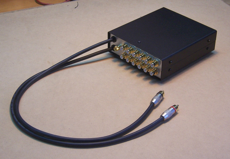

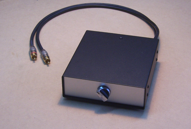

Je n'ai pas résolu le problème du boitier. Diafan si tu m'entends fais moi signe. Celui de Thierry Noye en plus grand serais parfait. (2U) Diafan écrit: Bonjour, Philippe Comment comptes-tu faire pour actionner des ILS sans alimentation? Je ne vois qu'une solution: une came avec des aimants, mais le problème devient alors beaucoup plus mécanique qu'électrique Pour le boitier de Thierry, j'avais utilisé le plus petit de cette gamme: www.audiophonics.fr/boitiers-diy-boitier...miques-c-84_157.html Si tu restes là-dessus, tu as le choix des dimensions! Patrice philihifi écrit: Oui un système de couronne avec aimant permanent. Merci pour le lien j'avais parcouru le site sans les trouver. Tu as ajouté une façade brossée il me semble. Diafan écrit: philihifi écrit:

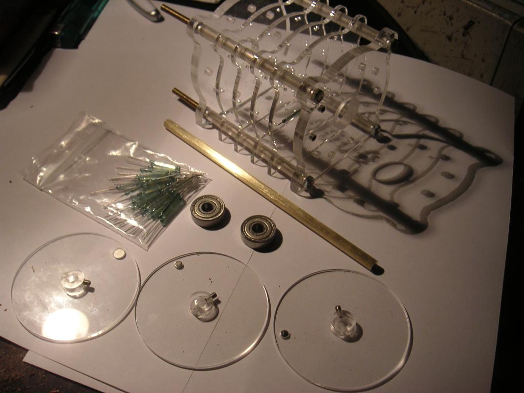

Oui Même pas.un système de couronne avec aimant permanent. Merci pour le lien j'avais parcouru le site sans les trouver. Tu as ajouté une façade brossée il me semble. Le coffret est entièrement d'origine, sauf les trous que j'ai faits, bien entendu. Sympa, le côté "mécano magnétique" de ton projet. Pour une fois qu'il n'y a pas d'électronique Patrice philihifi écrit: Les RCA sont aussi de chez Audiophonics ? Ce modèle: http://www.audiophonics.fr/audiophonics-er101-embase-rca-vissage-exterieur-… J'hésite à mettre des RCA plaquées Argent très couteuses. Diafan écrit: Non, ce sont celles-là, au même prix: www.audiophonics.fr/hicon-cef01-embase-r...ir-unite-p-1339.html Je n'ai jamais constaté de problème de contact avec ces prises-là, comme d'ailleurs avec les Neutrik de base qui leur ressemblent et qui sont à peu près au même prix. On peut bien-sûr se faire plaisir en payant plus cher, mais pas sûr que ça s'entende Tu as trouvé facilement des ILS? Patrice philihifi écrit: J'en suis au stade de l'étude. Je peux trouver des ILS chez Sélectronic ou Go-Tronic. Je préfère l'isolant téflon pour les RCA. Thierry Noye écrit: Salut Phil bonne chance! Diafan écrit: philihifi écrit:

pour l'aimant je dis : "no problemo" backhome écrit: bon .... ben , c'est dit ....... Diafan écrit: D'après ce que j'ai retiré des datasheet des ILS, il semble difficile de faire mieux en matière de contact bas nivaux. Ça cause en nanovolts et en nanoampères... J'attends (avec confiance) les tests d'écoute Patrice thotho59 écrit: Balance les datas 8) slts backhome écrit: .... je vais t'agacer ... ou tu vas outrageusement m'ignorer ou m'agresser tombe tes lunettes de soleil : ça t'empêche de lire correctement thotho59 écrit: ??? slts backhome écrit: Balance les datas Cool tu as toujours des lunettes de soleil sur tes smilies ... n'as-tu point remarqué ? je pense donc dans ma grande naïveté (ou connerie , comme tu veux) , que celles-ci t'empêche de lire des infos disponibles partout ... les ILS sont d'ailleurs connus et utilisés pour ces caractéristiques !!!!! ou tu préfères le mercure ??? l thotho59 écrit: Lesquelles ? slts Diafan écrit: thotho59 écrit:

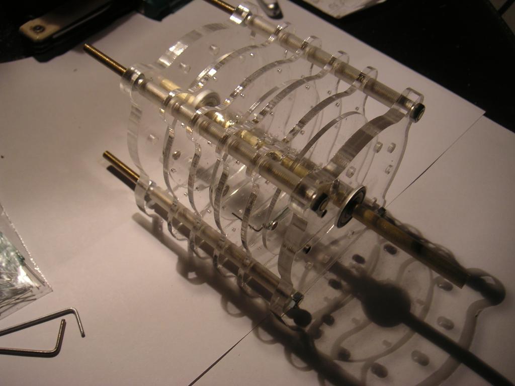

J'ai bien pensé à ça pour l'indexage. Mais quid de la durée dans le temps. Le plexi ça s'use non ? Gruick ! sur un disque en "pom"...? et ça roule ! backhome écrit: Phil .... t'es obligé de nous faire faire des aller-retour avec idler ??? je ne suis bien sûr pas surpris par l'usinage : tu nous a montré moultes fois ce que tu pouvais faire et je savais que tu avais le matos pour le faire des flasques fixes , des entretoises , des flasques mobiles : un roto-contacteur à aimant : je ne voyais que ça !!!!! mais tes commentaires me laissent croire que les aimants vont bien être nombreux comme je l'imaginais au plus près des signaux à commuter (ça ne pouvait pas être autrement sauf à commuter des tensions de commande de relais ... l'usine à gaz , quoi !!!!!! sans intérêt aucun ) déjà , le budget ne tient pas compte de ton (superbe , magnifique) roto-contacteur car je ne veux pas dégonfler le truc , mais si je te commande cette (superbe , magnifique) pièce .... tu me factures combien ????? fil de caleçon , on dit ???? c'est vraiment une idée tellement "sympa" dans les mains d'un mec qui a la possibilité de la mener au mieux que j'espère un succès à la hauteur de la conception mais j'attends ... les champs magnétiques permanents m'inquiètent et comme l'avait pré-senti toto , les aimants vont être nombreux chapeau bas l'artiste édit : en réalité , j'avais imaginé aussi une seconde solution mécanique .... philihifi écrit: Pour les aller-retours, je suis désolé, mais je n'ai pas envie de poster deux fois, c'est tout. philihifi écrit: Mais à chaque nouvelles évolution, j'en ferais part ici malgré tout. philihifi écrit: back pour la facture ce sera au prorata de la feuille d’impôt. Je suis social. Mais pas con quand même. il y aura un minimum de facturation non compressible. 8) thotho59 écrit: Joli travail mais difficilement reproductible hélas pour la majorité d'entre nous Vivement la suite et le résultat ! slts backhome écrit: philihifi écrit:

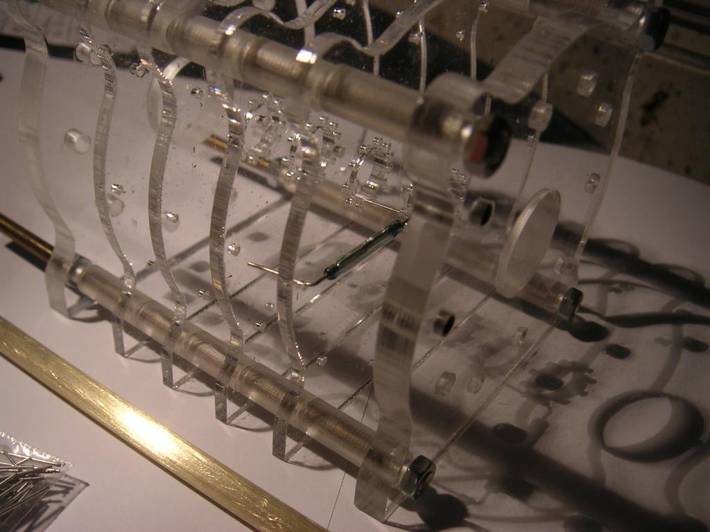

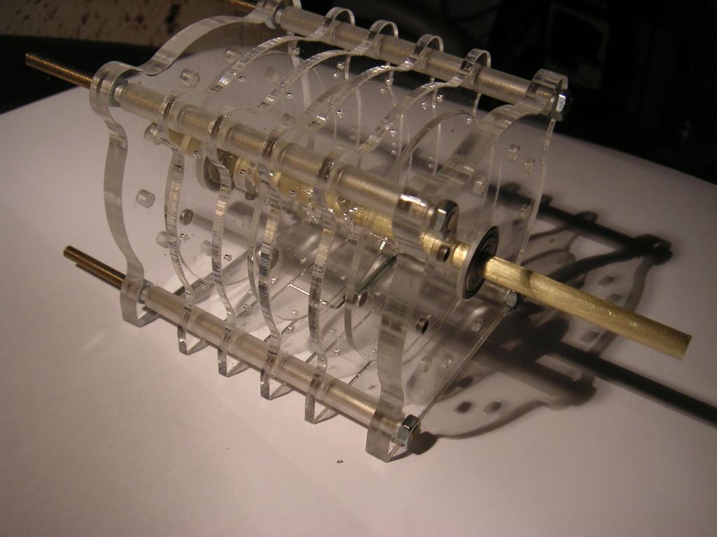

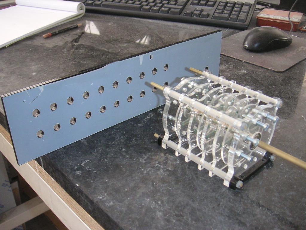

No problemo mon amigo Je poursuis le projet, mais je suis dans la phase des peaufinages, ce qui prend plus de temps qu'un simple proto de base. En particulier pour prévoir une duplication éventuelle. Et aussi de prévoir les éventuelles options possibles. Kalichejap écrit: Tiens un vieux Démon qui traîne... On dit d’un démon qu’il erre ou qu’il hante On dit par exemple « tiens un projet qui traîne » À propos du hors sujet… C’est ou la suite ? À bientôt Ps : je suis également le post avec beaucoup d’intérêt. philihifi écrit: Le projet progresse. j'étudie le boitier en ce moment. (sur des bouts de papier à l'ancienne) Je vous tiens au courant. backhome écrit: (sur des bouts de papier à l'ancienne) tiens donc !!!!!! me voilà moins seul .... Kalichejap écrit: Si on titille c’est parce qu’on frétille. À bientôt backhome écrit: très juste , kali !!!! mais il le sait ...... philihifi écrit: Je suis très charger de travail en ce moment, ce qui explique ce standby momentané. Transitoire écrit: Salut, j'ai réalisé le petit boitier qe j'avais décris dans les premières pages, mais il n'est pas pratique à l'usage, pour diverses raisons. Ma sortie RCA est trop courte et trop rigide et le boitier qui est trop léger se "promène". Le commutateur cylindrique est trop petit et trop dur à manipuler. Mes soudures à l'intérieur sont moches et j'ai cassé une patte du commutateur, ça tient sur pas grand-chose. Donc soit je recommande un commutateur et je recommence, soit... Que donne les tables de mixage comme préampli phono ? Par rapport à un pré Cambridge (j'ai un 640). Vu que (shame on me) je n'écoute quasi que des vinyl de house avec un seul titre par face, je cherche à pouvoir passer d'une platine à l'autre facilement. Comme je ne compte pas mixer, je ne m'étais pas orienté vers une solution comme celle-la. Bon WE, et pas grave pour les HS, les photos sont sublimes. fred78 écrit: Une table de mixage ne t'blige pas à mixer.... tu peux faire des "fondues enchainées" ! passer d'une platine à l'autre... le volume baissera sur une pendant qu'il augmentera sur l'autre ! c'est l'idéal pour ton usage ! backhome écrit: .... eh !!!! .... Phil !!!! au boulot !!!!!! j'ai super aimé aussi (la fm) philihifi écrit: Je vais être surbooké ces prochains jours du à un imprévu. ça se passe plutôt mal. fred78 écrit: Faut que je te voye en coup de vent alors... philihifi écrit: Je serais plus cool le 5 décembre, si ça ne se passe pas trop mal. Sinon, je serais au boulot tout à l'heure à Montrouge. Kalichejap écrit: Le 5 decembre ? Tu auras fini d’harnacher la monture de St Nicolas. À bientôt philihifi écrit: Salut à tous! Le projet de mon sélecteur a bien avancé. Il est maintenant abouti. Mais au stade de prototype Une description plus détaillée sera faite très bientôt. Je suis désolé d'avoir été si long, mais j'ai eu une année de folie. |

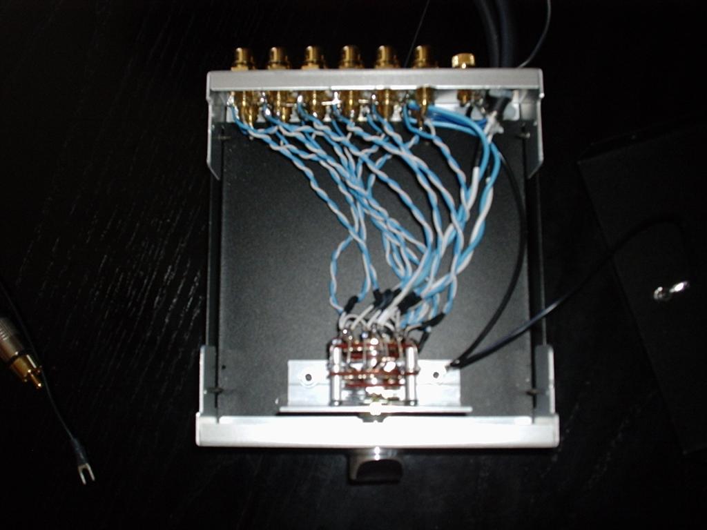

En regardant le montage, tu commutes les 4 circuits. De fait, le blindage (surtout en MM ou MC) est donc inéxistant ou plus exactement sert de conducteur. Pourquoi ne pas avoir câblé en 2p+masse ? (avec une masse commune ensuite amenée sur une borne isolée par exemple qui serait possible de raccorder soit au pré ou autre). slts philihifi écrit: j'y avais pensé mais après réflexion, je ne voyais pas beaucoup d'intérêt à se compliquer alors que ça fonctionne très bien comme cela. Mais l'option est possible pour qui le souhaite. thotho59 écrit: OKi... slts ps : n'empêche que les 2 signaux ne sont pas traités de la même manière. Ah l'autre, qui continue de couper ses cheveux en 4 philihifi écrit: le câble de sortie est lui avec 2 points + masse flottante. philihifi écrit: les 2 signaux ne sont pas traiter de la même manière. Je ne comprend pas bien ce que tu veux dire! thotho59 écrit: Le signal + passe par le câble, le signal - par la tresse de blindage. Donc différence de section (et/ou de matière). Sauf à voir les specs dudit câble. slts backhome écrit: ben oui ... à moins de travailler en symétrique je me permets de préciser ce que je crois avoir été l'intuition initiale de Phil : je pense que dans son idée , il voulait conserver la notion de "liaisons continues" , c'est à dire éviter le croisement des masses (càd plutôt leur mise en point commun) pour éviter les éventuels désagréments que l'on nomme souvent sous le terme générique "bouclage de masse" c'est pas con même si sa réponse ne me convient pas : j'y avais pensé mais après réflexion, je ne voyais pas beaucoup d'intérêt à se compliquer je crois qu'au contraire d'une certaine façon , tu te compliques la vie puisque tu commutes quatre circuits au lieu de deux par ailleurs , ça a au moins eu l'intérêt de diviser par deux le nb d'ils et donc d'aimants (et donc le coût) quant à la gestion des masses ... on pourrait penser à un simple commutateur supplémentaire pour choisir l'option le blindage par plaques ? j'avais cru comprendre que tu allais laisser le commutateur visible sous plexi transparent ? et les plaques , tu choisis quelle masse ? philihifi écrit: L'idée de départ est que chaque source soit connectée indépendamment des autres, point chaud + masse. Ce dont parle thotho c'est d'avoir deux conducteurs + masse flottante, ce qui est faisable mais multiplie par 2 le câblage interne. Je t'emploie pour les dénuder si tu veux. backhome écrit: Bruno est un grand garçon ; il t'expliquera lui-même , mais je persiste : avec ce qu'il te propose , tu ne commutes que le point chaud philihifi écrit: j'ai bien compris et c'est justement ce que je ne veux pas. backhome écrit: pour le dénudage ... pas de pb ! je suis meilleur qu'un cuisinier avec un couteau et des légumes ! surtout que je te propose de diviser par deux les ils MAIS EVENTUELLEMENT d'ajouter un commutateur supplémentaire thotho59 écrit: Euh, la commutation pour les cellules soit se faire en symétrique ! Surtout si on attaque un step-up. D'où mon interrogation sur le traitement des deux canaux du signal. Pour les connecteurs, je vous propose de tester les bullet et si le coeur vous en en dit les rca wbt nextgen avec. Vous m'en direz des nouvelles. Je sais que je titille la bête, mais bon... slts backhome écrit: |

On ne parle peut être pas de la même chose. Un croquis pourrait être plus explicite. Une photo, c'est mieux. IMAGE PERDUE Voilà un préampli passif full symétrique que j'ai possédé. Tu remarqueras que les 2 signaux (chaud et froid) sont traités identiquement (puis les fils torsadés); La masse, dans ce cas n'existe pas dans le sens de "point commun". slts philihifi écrit: le symétrique est en connecteur XLR et non en RCA Diafan écrit: backhome écrit:
