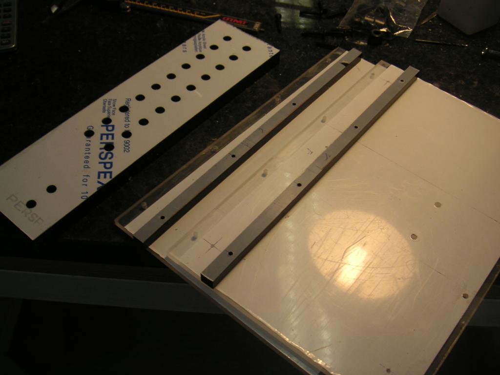

je ne comprends rien de rien mais (tu peux le travailler jusqu'à quelle épaisseur le plexi ? c'est quoi la densité m²/cm ?.....) Avec les outils dont je dispose je peux travailler du 10 mm d'épaisseur mais (c'est très limite) On va donc dire plutôt du 8 mm d'épaisseur pour être raisonnable. La densité du plexi coulé est de 1.19 Balooh écrit: Super boulot Phil, je suis toujours surleculté par tes réalisations ! philihifi écrit: Avec les bons outils ce n'est pas un exploit. C'est plutôt l'idée qui prime . Merci quand même ! Balooh écrit: Les bons outils n'enlèvent rien à tes qualités et tes idées. Mets moi devant tes outils...on va rire.... le bleu écrit: très belles pièces, j'adore, et en plus du DIY philihifi écrit: C'est loin d'être fini malgré tout. Il y a toute la connectique et le boitier à réaliser. philihifi écrit: Tourne disque écrit:
Sacré boulot! Au fait, je serai au salon de la FIFI ce dimanche, je laisse mon portable en MP si quelqu’un y va et désire que l'on se rencontre. A 15 € l'entrée ils ne m'y verrons pas. On est quand des acheteurs potentiels tout de même. philihifi écrit: El-Mitch écrit:
je ne comprends rien de rien mais (tu peux le travailler jusqu'à quelle épaisseur le plexi ? c'est quoi la densité m²/cm ?.....) Tu ne comprends rien de rien. Ce n'est pas grave pour moi. Par contre que tu trouves ça beau me fait plaisir. Backhome écrit: Phil ... je suis inscrit ... juste pour te suivre en direct live !!!!!!!!!! papamano écrit: bienvenue ici Jac beau boulot Phil Newstalgia écrit: Un sacré beau boulot. --- Lilian --- |

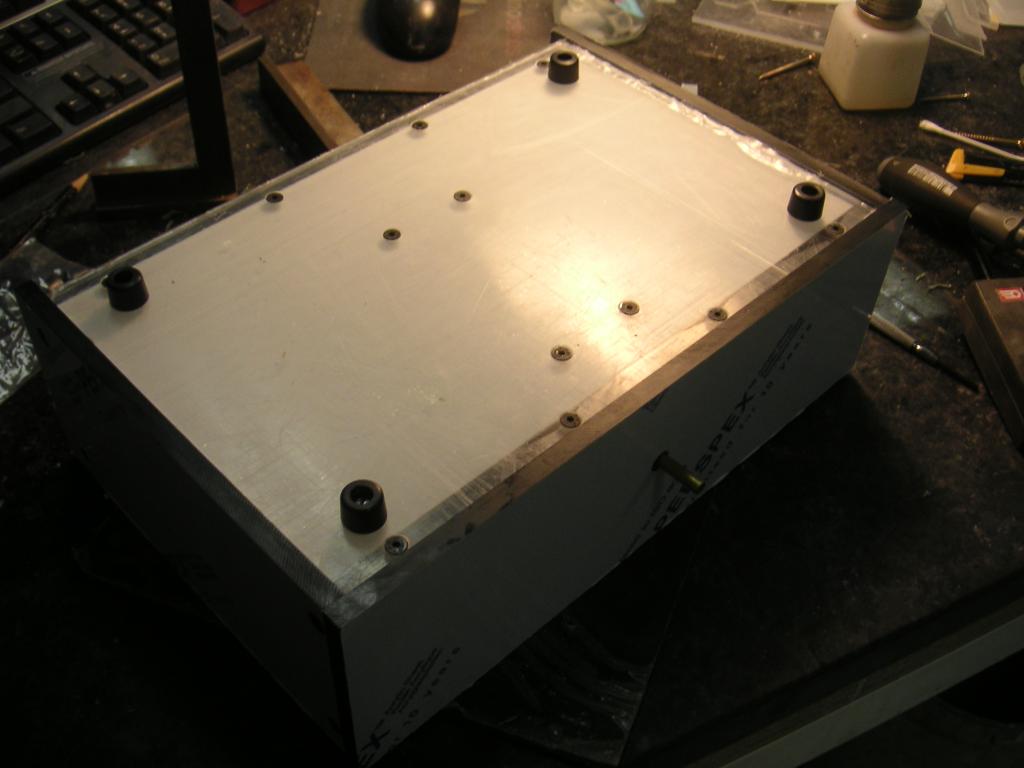

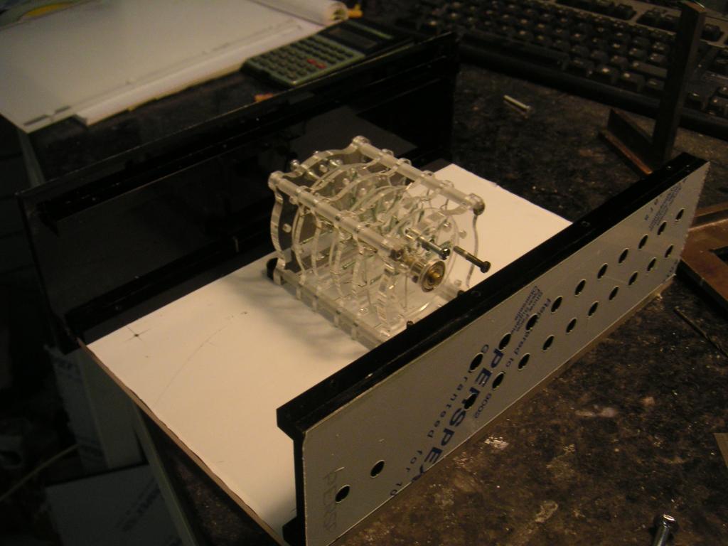

Ça c'est de l’électricité statique. Gruick ! Oui je me souviens ! Mais du coup je pensais que le plexi pouvait avoir un effet néfaste en étant lié à des éléments magnétiques ou électriques. Autant pour moi ! Vivement la suite Phil ! philihifi écrit: Bon! J’avance. Je viens de plier les pattes des 28 ILS au bon entre-axe. Après une grosse journée de travail c'est un exploit. philihifi écrit: Je doit modifier les pièces pour créer un trou repère. Donc ce que j'ai fait va à la poubelle. El-Mitch écrit: putain c'est triste papamano écrit: merde philihifi écrit: Non! C'est rien à modifier. Quelques clics sur Autocad. philihifi écrit: Le trou repère me permettra de bien caler tous les aimants avec l'aide d'une tige de blocage pour caler les couronnes avant le blocage définitif . philihifi écrit: l'erreur max sera de l'ordre de 1/10 ou 2/10 ème de mm. Donc typiquement de 15/100 ème philihifi écrit: philihifi écrit:

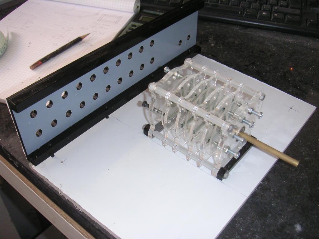

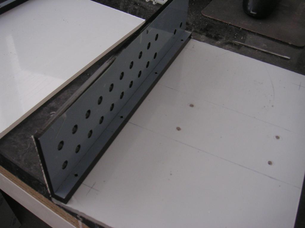

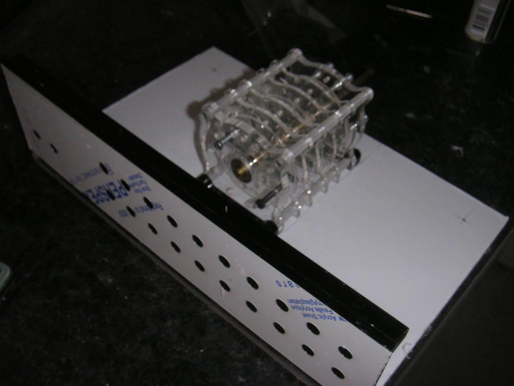

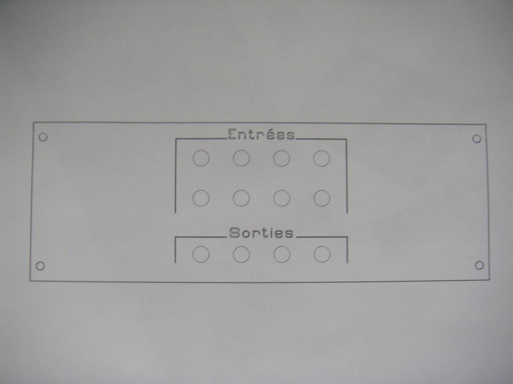

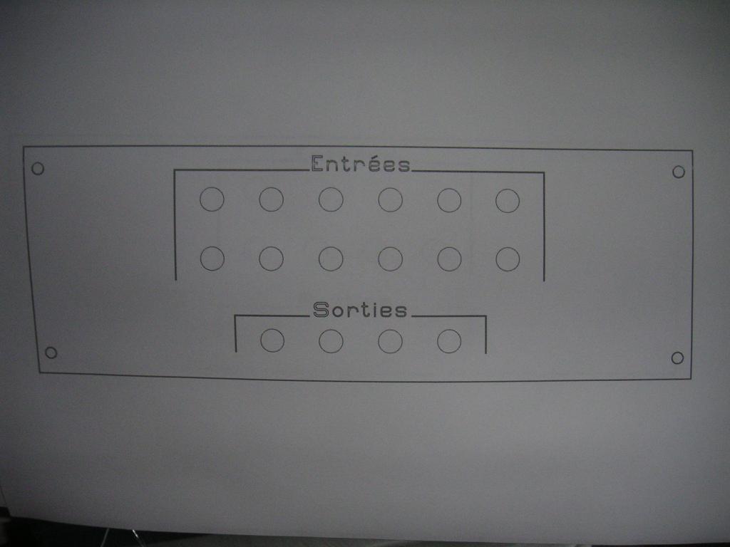

Je doit modifier les pièces pour créer un trou repère. Donc ce que j'ai fait va à la poubelle. Ok! J'exagère un peu. Mais dans le cas d'une petite série ce sera plus confortable à régler. Backhome écrit: 150/1000 ème ... t'es trop fort !!! désolé pour la charrette ; je ne connaissais pas ... pour le calage , t'as merdé ... t'aurais pu y penser avant : mais si tu es "charrette" , tout s'explique ! (j'aime bien vos smilies) enfin je comprends que le bruno (toto) et moi avions bien compris : un aimant par ils ... coquin ! comment peux-tu être sûr (aussi sûr) de la non-incidence sur le signal ???????? tu fais l'autruche sur ce coup , hein ???? GUEPARDAPHY écrit: Backhome écrit:
150/1000 ème ... t'es trop fort !!! désolé pour la charrette ; je ne connaissais pas ... pour le calage , t'as merdé ... t'aurais pu y penser avant : mais si tu es "charrette" , tout s'explique ! (j'aime bien vos smilies) enfin je comprends que le bruno (toto) et moi avions bien compris : un aimant par ils ... coquin ! comment peux-tu être sûr (aussi sûr) de la non-incidence sur le signal ???????? tu fais l'autruche sur ce coup , hein ???? Backhome écrit: bonsoir mon ami ... je t'ai salué là aussi : http://thorens.idler.xooit.fr/t884-Je-m-appelle-maintenant-jako-jak-jac-jac… philihifi écrit: Bientôt la suite, je suis plus tranquille pour quelques jours. Le Cidre écrit: SUper, Philippe!!! On attend avec impatience! philihifi écrit: Je suis en train d'étudier le boitier. Les dimensions sont déterminées. Largeur: 320 mm Profondeur: 320 mm Hauteur: 80 mm |

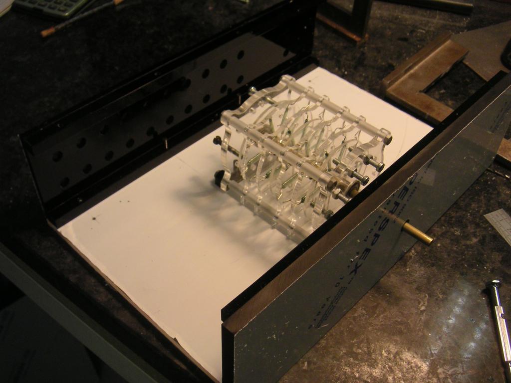

Je poursuis le projet, mais je suis dans la phase des peaufinages, ce qui prend plus de temps qu'un simple proto de base. En particulier pour prévoir une duplication éventuelle. Et aussi de prévoir les éventuelles options possibles. philihifi écrit: Le coffret sera moins profond que cité précédemment, afin de limiter la longueur des câbles. El-Mitch écrit: philihifi écrit:

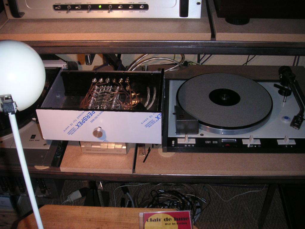

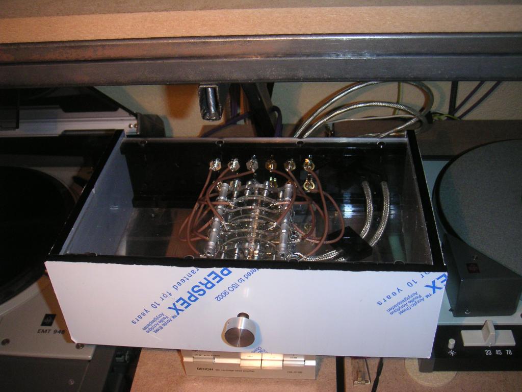

philihifi écrit:

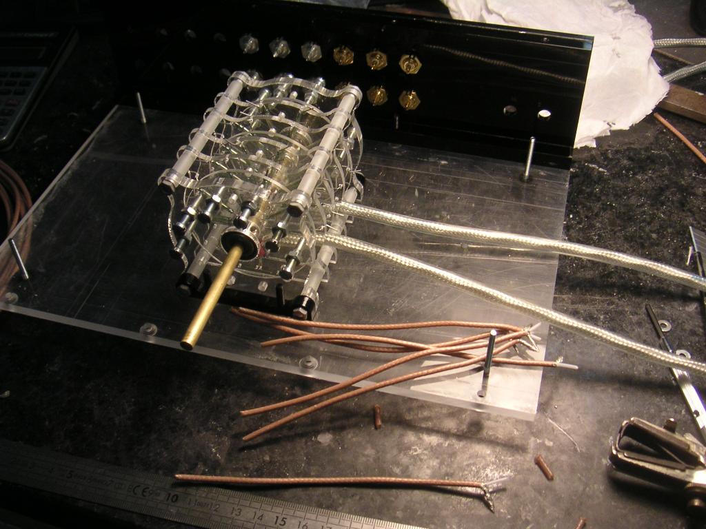

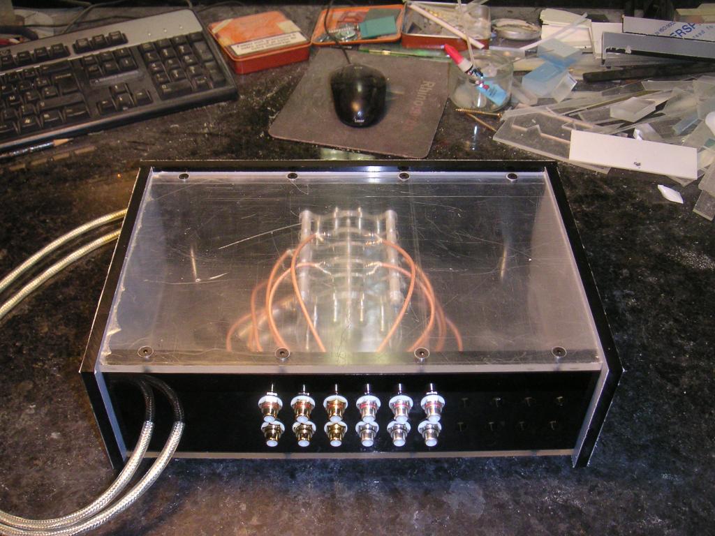

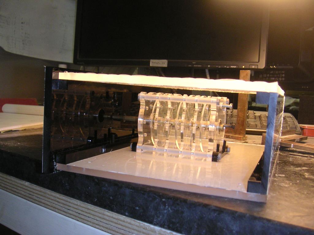

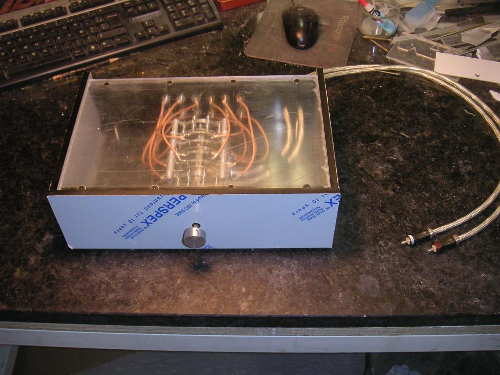

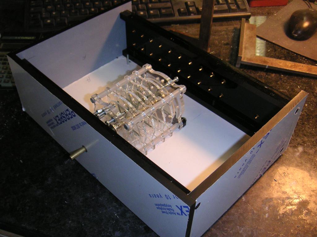

le bleu écrit: philihifi écrit: philihifi écrit: philihifi écrit: philihifi écrit: philihifi écrit: philihifi écrit: voila le proto est fonctionnel la suite chez Thierry Noye pour l'écoute. philihifi écrit: J'ai dormi 4 heures avant de prendre la route . philihifi écrit: Je donne la parole à Thierry pour les impressions d'écoute. Et envoyer des photos in situ. le bleu écrit: philihifi écrit:

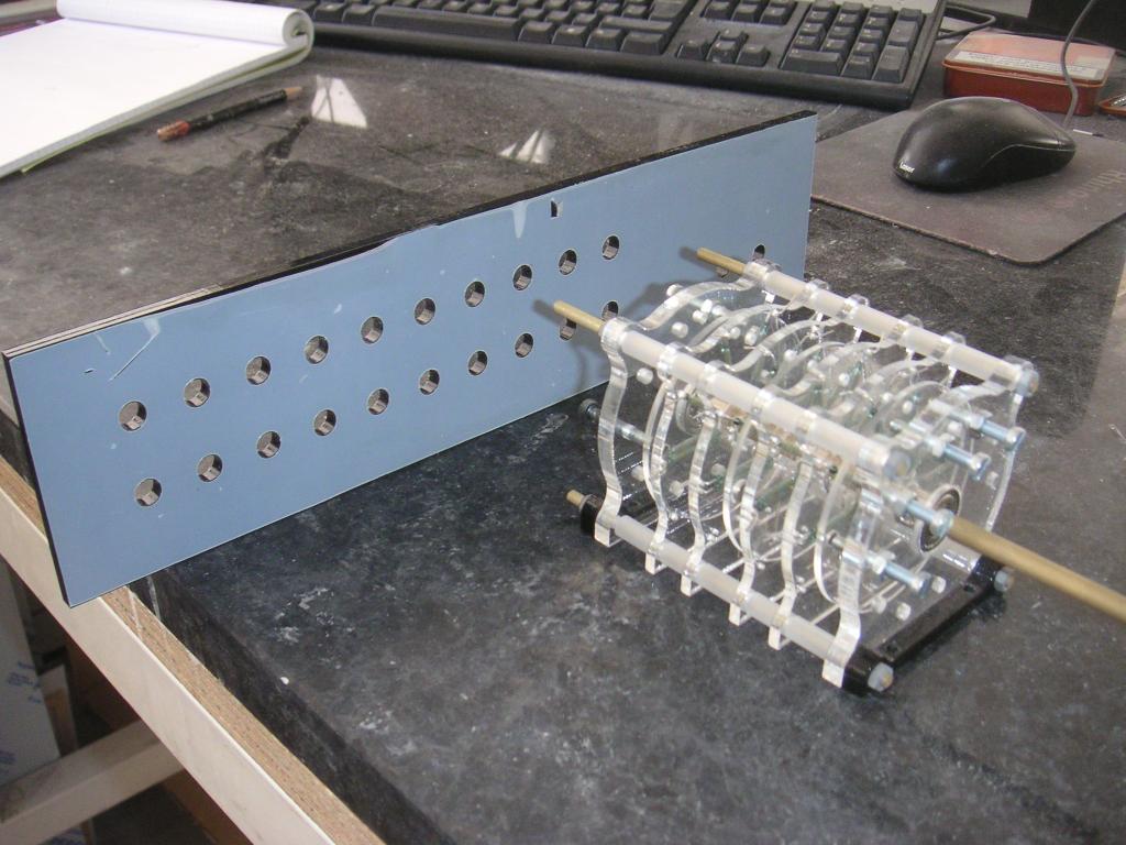

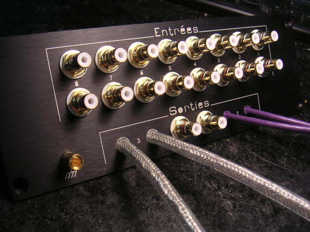

Superbe, du beau, du beau!!! la face est en plexi fumé? (c'est quoi la platine de droite sur la photo?) philihifi écrit: La façade est en plexi noir brillant, mais ce n'est qu'un proto. La platine de droite est une EMT 928 philihifi écrit: Je dirais du bon à l'écoute car pour l'instant avec les protections du plexi ce n'est pas vendeur. philihifi écrit: pour résumer: Le cahier des charges que j'avais décrit est totalement respecté. philihifi écrit: le bleu écrit:
et à 18h45 plus de pile??? tu bouillais ou quoi ? Ho!!!! la suite chef? philihifi écrit: papamano écrit: salut Phil , enfin te revoilou , ça fait plaisir tu beau boulot Le Cidre écrit: Quel travail! Je suis un vrai enfoiré, mais pourquoi avoir mis tous les câbles de la même couleur? philihifi écrit: où est le problème ? Le but est d'être performant et non arlequin. philihifi écrit: En fait, ce câble n'existe que de cette couleur. Donc, je n'ai pas le choix. |

le sélecteur en lui même est très beau, je trouverai presque dommage de l'enfermer dans un boite en tôle Une boite en plexi ou au moins qqs faces translucides, non? surtout que le concepteur maitrise cette matière!! Avis purement visuel philihifi écrit: Oui je suis d'accord avec toi. Mais un boitier classique reviens moins cher. L'option plexi transparente est possible avec un coût supérieur. En rendant le capot métal facilement amovible, c'est un compromis aussi à envisager. JAC46 écrit: ok ! combien pour le contacteur 8 entrées SEUL ! brut de brut .... philihifi écrit: Je ne sais pas si je peux parler prix sur le forum. Certains ont eu des problèmes, c'est vous qui voyez. JAC46 écrit: en ce qui me concerne .... inutile de te dire que je suis pour la transparence la plus totale !!!!!!!!!!!! il ne s'agit pas "boutique" mais paiement d'un objet unique réalisé par des mains expertes et non diffusé à des fins commerciales fuck the monkey ! philihifi écrit: Ah! Ok! philihifi écrit: JAC46 écrit:

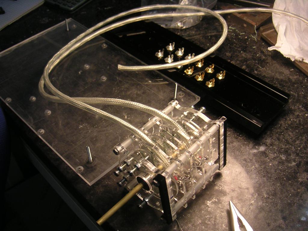

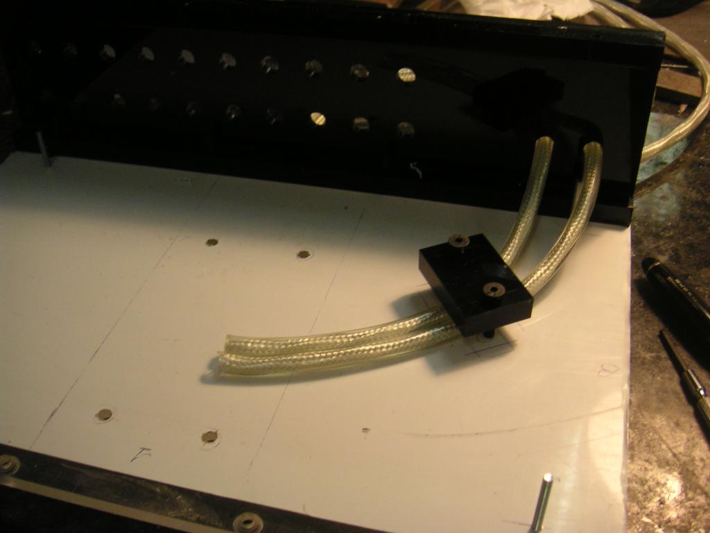

Tu les usines avec quelle machine tes pièces en plastique ? philihifi écrit: elles sont découpées avec un laser. philihifi écrit: Je viens de déballer un boitier Galaxy de chez Audiophonics. Je suis quand même impressionné par la qualité pour 30 €. philihifi écrit: Je suis très chargé de travail en ce moment, mais je ferais des photos dès que j'ai le temps. Peut être le week end prochain. Je bosse ce week end encore. philihifi écrit: Ce soir j'ai recalculé l'entraxe des RCA pour le boitier Galaxy qui est plus petit que le prototype. Les huit entrées pour Thierry rentrent tout juste avec un entre-axe de 22 mm entre les RCA, ce qui est quand même confortable. philihifi écrit: Ce sera le cas pour les autres d'ailleurs, car je pense faire un seul gabarit de perçage. ThierryN écrit: Salut Philippe, Ca avance, je vois! Je pourrais peut-être le récupérer à Noël , je serais à Rueil mais pas pour bien longtemps et avec un emploi du temps familial un peu chargé. A réfléchir. Th. philihifi écrit: Oui je suis en train de tout vérifier. Je dois repasser une commande chez Audiophonics car j'ai oublié les boutons et je vais peut être commander d'autres RCA mâles pour les câble car les Neutrik (qui sont badgées Rean ?) ne sont pas de la qualité que j'attendais. Celles qui me plaisent valent 9.40 € la paire mais c'est quasi les mêmes que les Furutech à 47 € la paire (voire les mêmes http://www.audiophonics.fr/furutech-fp110-gold-connecteurs-rca-paire-92mm-p… ou celles à 53 € la paire: http://www.audiophonics.fr/furutech-fp101-gold-connecteurs-rca-paire-92mm-p… philihifi écrit: Je me demande ce qu'est ce soit disant traitement Alpha ? philihifi écrit: Et le soit disant traitement amagnétique J'ai mis un aimant très puissant sur celles à 9.40 € la paire: http://www.audiophonics.fr/audiophonics-rc901-rca-rouge-isole-ptfe-unite-p-… et rien, pas un poil d'aimantation décelable. philihifi écrit: Le système de serrage de ces RCA, est d'un confort indéniable, que je découvre. Pour le prix, il serait dommage de s'en priver. Supplément pour une paire = 4.70 € philihifi écrit: Parallèlement, je vais fabriquer un sélecteur pour moi, avec un deuxième bouton, pour pouvoir sélectionner deux, trois ou quatre sorties sans débrancher. Ce qui permet d'orienter soit vers phono, soit AUX 1, Soit AUX 2 etc. Donc par exemple pour un sélecteur à 6 entrées: Entrées 1 à 3 = platines vinyles Entrée 4 = Tuner Entrée 5 = Lecteur CD Entrée 6 = TV/Vidéo philihifi écrit: Dans ce cas un sélecteur avec deux sorties est suffisant. JAC46 écrit: ça va Philou ? philihifi écrit: Oui! Jac! Je suis alphatisé. JAC46 écrit: ok ! tant que tu n'es pas rhodiumotisé , pas de pb ! philihifi écrit: Je reste de marbre. ThierryN écrit: philihifi écrit:

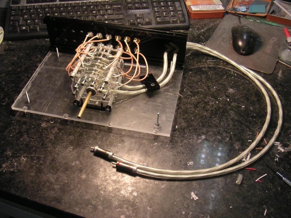

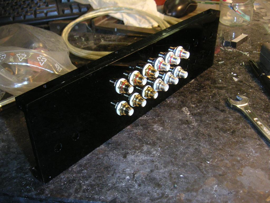

Pareil ! philihifi écrit: Je viens de finaliser l'emplacement des connections de la façade arrière. philihifi écrit: philihifi écrit: philihifi écrit: philihifi écrit: Je viens de faire quelques essais de présentation de la façade avant pour la version de Thierry à 8 entrées, il manque les chiffres. le bleu écrit: vous laissez pas faire les gars!!! Il vous fait des façades en papier, faut dire non! philihifi écrit: Oui en attendant c'est mieux que rien. Sinon, c'est pour pouvoir m'orienter sur vos préférences esthétique. ThierryN écrit: Bonsoir Philippe pour la façade le premier projet me plait (je mets les MC à gauche et les MM à droite, c'est clair) Pour les sorties: 3 c'est : câble-câble-cinch ? Il y a aussi une borne de masse boitier je crois philihifi écrit: La borne de masse en effet est prévue mais pas forcément indispensable à mon avis. J'ai passé la dernière commande Audiophonics hier. mais j'ai peur quelle soit un peu en retard du fait d'une rupture d'un produit. J'ai demandé de le remplacer par un autre disponible, mais je n'ai pas encore la réponse. Pour les trois sorties c'est bien ça. RCA au centre peut être. ThierryN écrit: Très bien ! philihifi écrit: J'ai reçu la dernière commande d'Audiophonics hier. J'ai plusieurs boutons en option selon les goûts et le prix. ThierryN écrit: Je crois que nous en avons déjà parlé Philippe; peu importe pour moi. philihifi écrit: Ok! Gabi écrit: La face avant en bas à gauche me plaît bien moi ! On choisit chacun la notre ou on fait un vote démocratique ?! philihifi écrit: Pas de soucis chacun choisit celle qu'il préfère. Gabi écrit: Nickel ! philihifi écrit: philihifi écrit: Petite erreur de manipulation avec les "e" et "o" et les chiffres avec des ronds, lorsque j'ai lancé le logiciel. philihifi écrit: |
philihifi écrit:

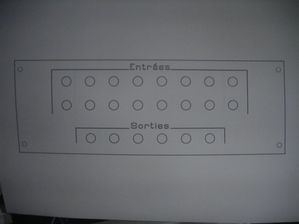

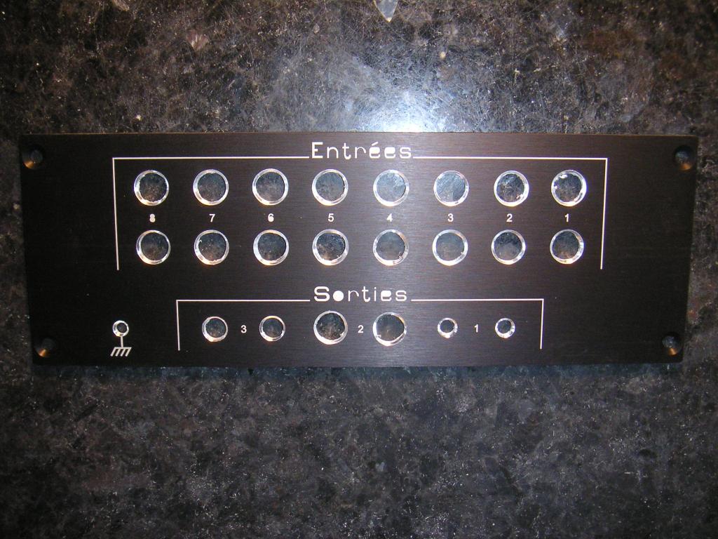

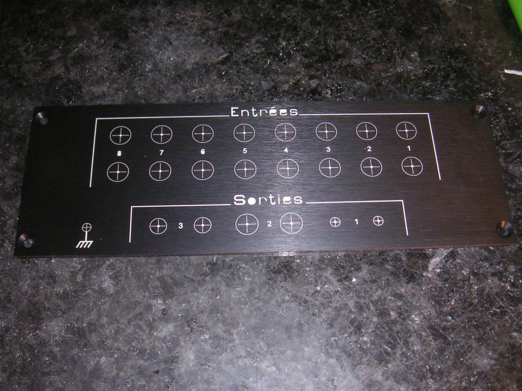

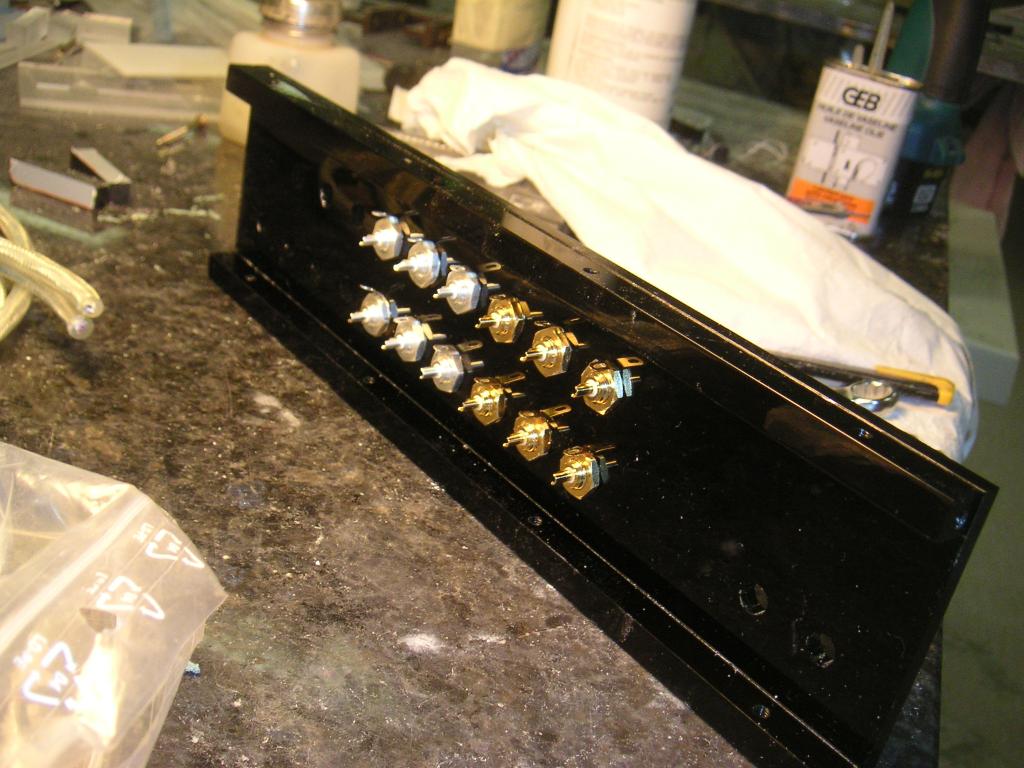

Après 5 heures de travail la façade est terminée: (il y avait encore des petites mises au point et toujours les imprévus dans le travail manuel et atypique, du genre et j'en passe, agrandir les trous car il manquait 2/10 de mm.) philihifi écrit: Thierry, tu essuies les plâtre. philihifi écrit: Demain, je pense commencer les supports des ILS. (enfin tout à l'heure) le bleu écrit: Salut Beau boulot Philippe!! Comment fais-tu ces sérigraphies, tu parles d'un logiciel....? (en tout cas c'est propore, classe!) Bonne journée LB. philihifi écrit: Pour la sérigraphie, c'est un petit passage au laser qui enlève la couche d'anodisation. philihifi écrit: Le logiciel dont je parle c'est CorelDraw que je n'aime pas beaucoup. Enfin, je le connais mal peut être. Lorsqu'on veut faire de la gravure, on sélectionne les objets (qui doivent être impérativement en polylignes fermées) puis on les rempli d'une couleur. Ensuite il faut sélectionner toutes les zones cachées (ou remplies) comme le trou du "O" par exemple, le remplir de blanc, puis le mettre en premier plan, ce que j'ai oublié de faire. Il faut aussi penser à désactiver le contour, ce que j'avais fait. Le résultat est un aplat que le laser gère en balayage (raster) et non en mode vectoriel qui sont des lignes sans épaisseur (pour la découpe). philihifi écrit: A l'occasion, je ferais une vidéo. philihifi écrit: Petit message pour Gabi: Finalement avec la dernière commande chez Audiophonics, j'ai pu avoir du Mogami 2549 si tu préfères à la place du Mogami 2791. le bleu écrit: ThierryN écrit: Félicitations Philippe! Ma face arrière me plait. Les E et O : aucune importance. Il va falloir te choisir un sigle pour la sérigraphie de la face avant. Je verrais bien aussi une petite mention genre "technologie ILS" et un nom genre "sélecteur haute définition" philihifi écrit: Je viens de m’apercevoir, en déballant les autres boitiers qu'ils ont tous une façade alu, alors que j'avais bien commandé 1 en alu et 2 en noir. Gabi écrit: philihifi écrit:
Petit message pour Gabi: Finalement avec la dernière commande chez Audiophonics, j'ai pu avoir du Mogami 2549 si tu préfères à la place du Mogami 2791. Yep, carrément, on y va avec le 2549, merci beaucoup ! Sinon pour le boîtier couleur alu c'est good ! Sinon je me posais la question : pourquoi 3 sorties su le boitier de Thierry ? philihifi écrit: Thierry voulait quand même que je conserve le câble argent que j'ai installé sur le prototype en plus du sien qu'il m'a envoyé. Si tu le veux aussi en supplément, tu me le dis. ThierryN écrit: C'est bien le Mogami 2549 ? Tu l'as choisi selon quel critère Gabi ? philihifi écrit: Peut être parce qu'il ne coute que 3 € le mêtre. Gabi écrit: Et surtout que j'en ai déjà monté avec des fiches Neutrik et que j'en suis très content ! En fait je ne serai pas contre 2 sorties : une avec le câble Mogami et une avec seulement les fiches femelles RCA, c'est possible Phil ? De toute façon elles ne seront pas commutables ? philihifi écrit: Regardes les dessins pour toi c'était prévu une sortie sur RCA une sortie avec le Mogami soudée en interne. Gabi écrit: Ha yes, nickel ! Sorry Phil ! ThierryN écrit: Ca veut pas dire mauvais. Mais je confondais Mogami et Isoda (ça existe toujours ça ?) . L'Isoda était plutôt sec . ThierryN écrit: Pas commutables , si tu utilises les embases cinch faudra isoler par précaution celles du câble ; |

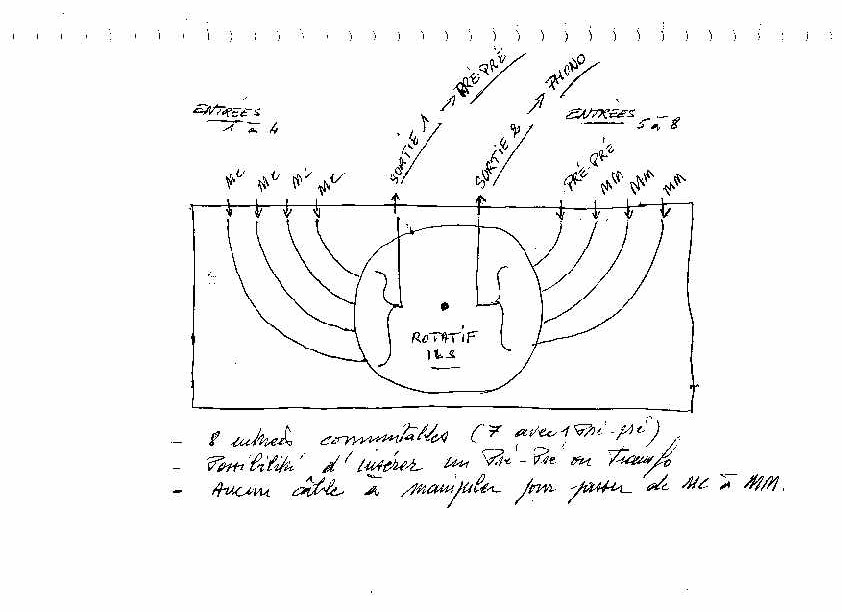

Ok, parfait ! philihifi écrit: J'attendais que vous en parliez. D'où l'intérêt de mettre aussi un sélecteur de sortie. Mais en coupant seulement les points chauds dans ce cas. ThierryN écrit: Sélecteur de sortie: J'y avais pensé mais il resterait toujours à changer le branchement sur l'entrée phono et cela ajoute sur le trajet du signal. J'avais pensé aussi à mettre un deuxième sélecteur entre le 1er et l'entrée phono; cela permettrait de passer sur des MM pour ceux qui utilisent un transfo ou un pré pré MC sans entrée MM. Une autre solution pour cela serait que certaines des entrées du sélecteur actuel soient reliées à une sortie et d'autres à une autre , ce qui laisse encore à changer de câble à l'entrée phono; Moi j'ai une entrée MM sur le Denon , encore qu'elle me pose un problème de ronflette non résolu mais j'espère que c'est traitable . Sinon il me faudra un second sélecteur, à 2 entrées. philihifi écrit: Houla! ça se complique. philihifi écrit: J'ai depuis un moment un gros doute. (en fait depuis le début car pour le mien il y aura un sélecteur de sortie) Le sélecteur de sortie ne serait il pas obligatoire en cas de plusieurs sorties ? Pour quelle raisons ? C'est un quiz! ThierryN écrit: Tu penses cela autant pour des sorties sur embases cinch que pour des sorties sur câbles ? philihifi écrit: Je te mets sur la voie: capacitance. le bleu écrit: philihifi écrit:
J'ai depuis un moment un gros doute. étude comparative de 2 cables ou de 2 pré ou de 2 ampli.... (en fait depuis le début car pour le mien il y aura un sélecteur de sortie) Le sélecteur de sortie ne serait il pas obligatoire en cas de plusieurs sorties ? Pour quelle raisons ? C'est un quiz! ThierryN écrit: Celle du câble non utilisé s'ajoute ? philihifi écrit: C'est justement la question que je me pose. philihifi écrit: Car soudé en parallèle, le deuxième câble serait assimilable à une capacité qui pourrait modifier la capacité globale. ThierryN écrit: Cela ne jouerait donc pas entre des sorties sur embase cinch. Peut -être un test simple à faire : souder un mètre de câble supplémentaire en parallèle sur une sortie de bras ThierryN écrit: Oubien tu testes mon sélecteur tel quel, puis en dessoudant un câble, puis l'autre .Entre deux et rien cela devrait se sentir philihifi écrit: A vérifier en effet. Cela s'avère plus sensible avec une cellule MM. Quasi nulle avec une MC. Je trouve important de se poser la question, dans la mesure où je cherche le meilleur. ThierryN écrit: Tout à fait raison. Et moi j'ai trois MM à brancher. philihifi écrit: J'attends les avis de personnes avisées. ThierryN écrit: Que tu as interrogées ou dont tu attends qu'ils passent ici ? philihifi écrit: j'attends qu'ils passent ici. ThierryN écrit: J'ai mis un MP à Diafan, cela me parait dans ses cordes. En attendant j'ai fait un essai avec un petit sélecteur : j'ai relié les entrées 2 et 3 , j'ai branché une MM sur la 2 et l'ensemble à l'entrée phono avec un câble de 2m en parallèle sur la 3 et dans le vide. Puis sans ce câble et recommencé, plusieurs fois. Avec un câble de 50cm aussi. Je crois bien que cela change quelque chose: pas beaucoup mais cela atténue la présence, la clarté. Et plus je crois avec le 2m qu'avec le 50cm mais je me trompe peut-être. Si c'est confirmé il faudra -dans mon cas- abandonner les câbles soudés pour n'avoir que des embases cinch. Trois ne seront alors pas nécessaires mais elles peuvent bien rester. Sélecteur de sortie : à ILS ? Diafan écrit: Bonsoir, Il est clair qu'avec des cellules MM dont l'impédance interne est importante, la capacité parasite joue un rôle non négligeable. Ce n'est pas pour rien que certains préamplis phono MM sont munis d'un sélecteur pour connecter différents condensateurs en parallèle sur l'entrée. Normalement, le fabricant de la cellule MM donne l'impédance de charge - 47K la plupart du temps) - et la capacité idéale à appliquer en parallèle sur la cellule. Cette capacité comprend bien-sûr celle du câble de liaison, plus le condensateur qui est (ou pas) implanté à l'entrée du préampli (je mets arbitrairement 100 pF sur les miens). Mais tout ça tombe à l'eau avec des cellules MC, sauf celles qui auraient comme les MM une impédance interne importante. Mais dans ce cas (exemple typique la Denon DL110) elles ont aussi un niveau de sortie élevé et elles s'utilisent comme des MM. Les cellules MC classiques ne font que quelques ohms d'impédance interne parce que leurs bobines comporte très peu de spires (elles sont solidaires du stylet et doivent donc être extrêmement légères). Et qui dit faible impédance dit aussi faible sensibilité aux capacités parasites. A mon avis, pour la plupart des cellules MC, la capacité du câble n'a quasiment aucune influence. Il faudrait vraiment des grandes longueurs, ou alors en mettre une demi douzaine en parallèle pour que l'extrême aigu commence à être influencé. Je n'ai fait aucune mesure - je n'ai d'ailleurs pas de quoi en faire - c'est simplement un avis qui me semble découler du bon sens. Patrice |
ThierryN écrit:

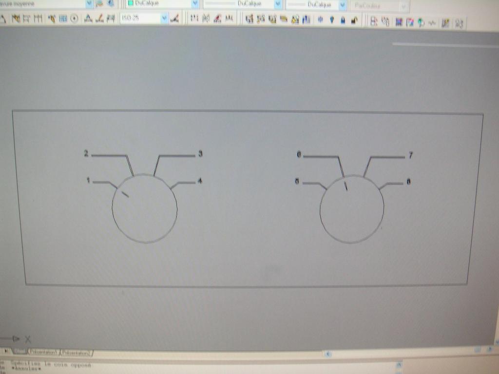

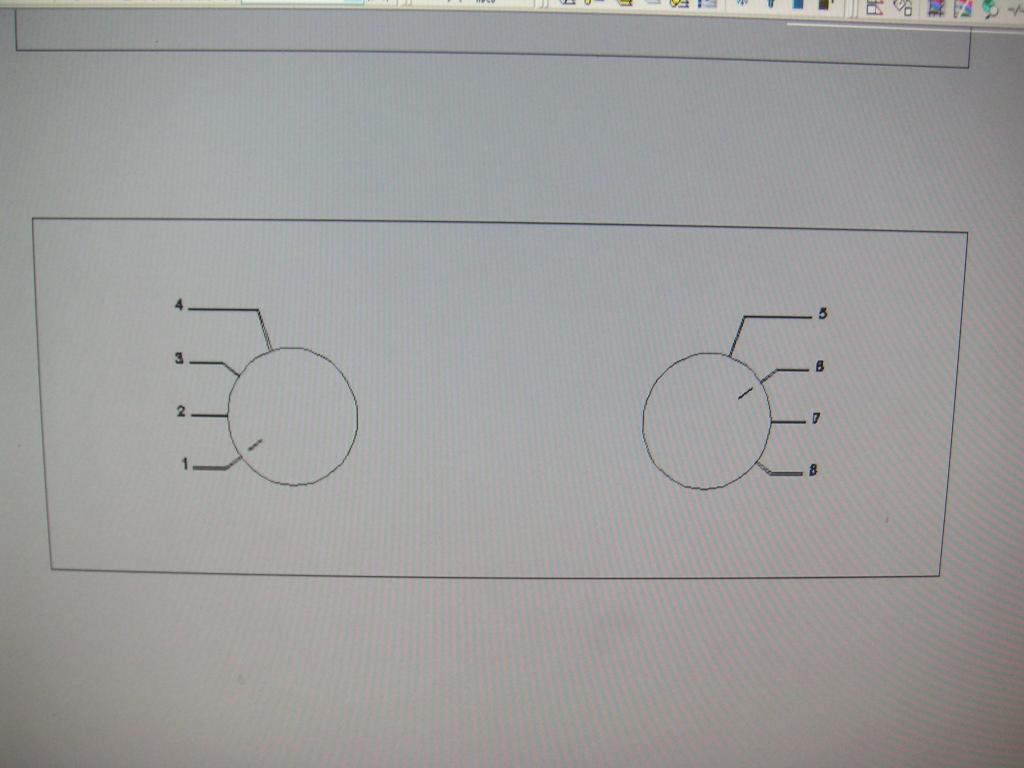

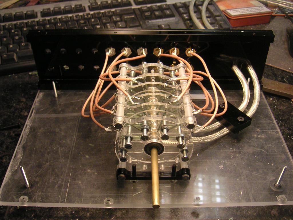

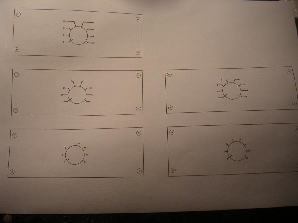

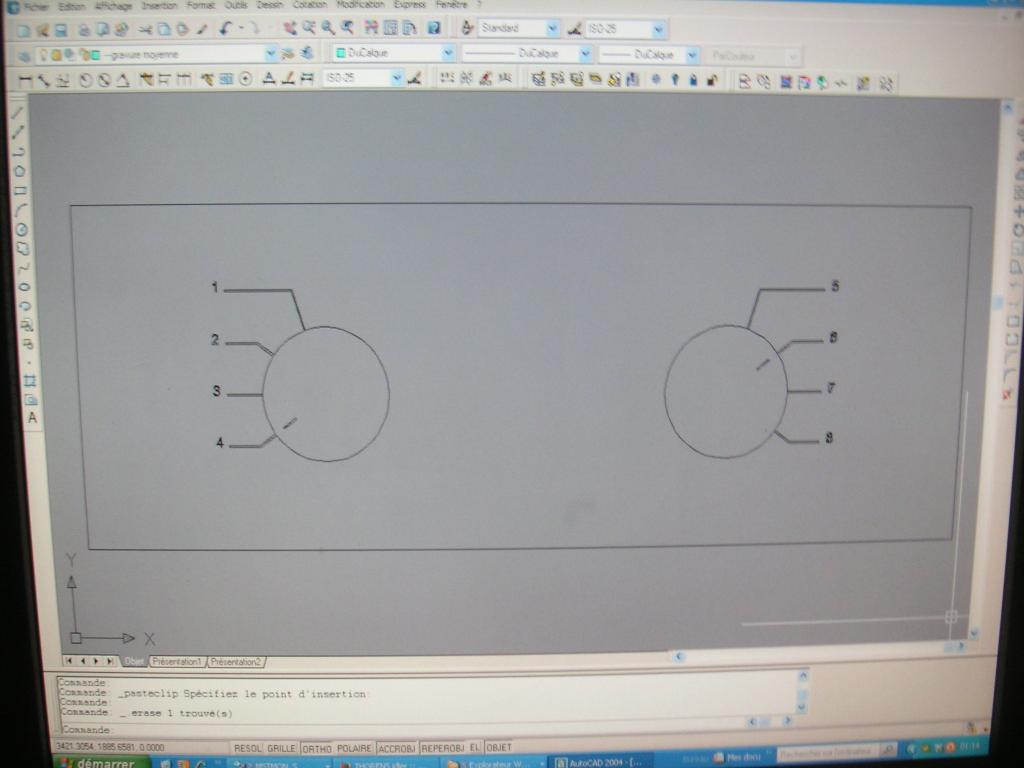

Merci Patrice. ThierryN écrit: Indépendamment de cela, le schéma suivant serait-il éventuellement réalisable sur une cage unique d'ILS ? A mon idée c'est le plus souple et le plus complet . philihifi écrit: Le plus simple est de mettre un sélecteur de sortie à ILS aussi, la perte étant tellement négligeable. J'ai mesuré la résistance de l'entrée jusqu'au bout du câble de sortie, le multimètre affiche 0 Ohm donc zéro perte (en théorie et à mon avis à l'oreille aussi). Ton schéma ne peut pas fonctionner tel que j'ai réalisé le sélecteur puisque tous les ILS convergent vers le même point central relié à la sortie. Néanmoins, ton schéma serait possible en doublant le nombres de supports des ILS pour avoir en effet deux sorties indépendantes. Dans ce cas le nombre d'ILS n'augmente pas, mais sont décaler sur deux flasques distinctes au lieu d'une seule. C'est tout à fait envisageable. C'est aussi l'intérêt de mon sélecteur qui est modulable à souhait. Je reviens sur l'intérêt d'un sélecteur de sortie qui peut permettre de choisir par exemple entrée phono ou entrée AUX ou autre en fonction des besoins de chacun et de gérer par exemple: entrée 1 et 2 phono MC - sélecteur de sortie sur 1 vers prépré MC + pré RIAA entrée 3 et 4 phoho MM - sélecteur de sortie sur 2 vers RIAA phono entrée 5 et 6 CD-tuner - sélecteur de sortie sur 3 vers AUX 1 etc. Ce qui donne une souplesse d'utilisation assez intéressante. ThierryN écrit: Ce que tu dis est exact mais dans mon cas ce n'est pas le but recherché. Tu as vu pour les câbles en attente: c'est à oublier dans le schéma actuel. Donc dans ce schéma actuel il faut uniquement des cinch en sortie, les câbles ne pouvant être qu'amovibles et alternatifs (classiques). Il me semble que j'étais le seul à avoir choisi câble soudé + cinch en parallèle pour autre câble. Sinon cela concerne aussi les autres. Concernant mon schéma: je retiens que le sélecteur en cours de fabrication pour moi pourrait être modifié ainsi. Mais c'est du travail en plus. Je ne veux pas retarder les autres pour une modification tardive. Faire les autres et revenir sur le mien ensuite ? Qu'en penses-tu ? Y a -t-il des galettes à modifier pour moi qui seraient bonnes pour les autres exemplaires ? Pour moi le second schéma résoud 2 problèmes: 1) je ne sais pas ce que donne mon pré pré sur position MM. 2) actuellement cette position est inutilisable (peut-être pb de condensateur à changer). Donc il m'intéresse. philihifi écrit: Après réflexion je pense qu'il faut accepter certain compromis. Donc je poursuis ma ligne de conduite. Si il y a une sortie c'est: soit en liaison directe (c'est le choix d'un câble définitif) soit en RCA ( le choix du câble est libre) Si il y a plusieurs sorties, un sélecteur s'impose. philihifi écrit: j'ai posté en même temps je n'avais pas lu ton dernier message. philihifi écrit: je philihifi écrit: Par contre Thierry arrêtes de philihifi écrit: En fait, le débat permet de peaufiner les besoins de chacun, mais aussi, pour moi, de savoir vers quoi le produit final sera le plus polyvalent et d'aboutir à une seule version si possible. philihifi écrit: Je ne veux pas retarder les autres pour une modification tardive. Je pense que ça va bénéficier à tout le monde. philihifi écrit: Y a -t-il des galettes à modifier pour moi qui seraient bonnes pour les autres exemplaires ? Non! Les galettes seront les mêmes. philihifi écrit: Donc dans ce schéma actuel il faut uniquement des cinch en sortie, les câbles ne pouvant être qu'amovibles et alternatifs (classiques). Oui ThierryN écrit: L'option plusieurs sorties avec sélecteur de sortie ne m'apporte rien. La configuration actuelle est bonne pour les MC . Donc on reste à l'identique mais une seule sortie sur cinch. Pour les MM je continuerais à brancher/débrancher au préampli tant que le problème du pré pré ne sera pas résolu. Je prends le câble argent pour comparatif. Je mettrais des cinch au bout du mien. Tu ne modifies pas la face arrière bien sûr, cela laisse des trous pour une éventuelle évolution dans l'avenir. Ca est bon ? philihifi écrit: Tu restes quand même le premier à avoir fait commande. Mais en effet, si l'étude dépasse un certain délai, certains vont s'impatienter. philihifi écrit: Ok! Thierry Enfin, c'est clair! Pour l'évolution pas de problème si tu en éprouves la nécessité. philihifi écrit: Je peux aussi te proposer Les quatre premières entrées vers une sortie 1 sur RCA Et les quatre autres vers une sortie 2 sur RCA totalement indépendantes. Ce qui me semble être un peu ce que tu cherches. philihifi écrit: On va y arriver philihifi écrit: En fait, c'est ton dessin plus haut. philihifi écrit: Bonne nuit! ThierryN écrit: Aboutir à une seule version: Ce que je crois: Au départ mon sujet sur vintage était "entrées phono multiples" Des entrées haut niveau tout le monde en a de nombreuses. Pas des entrées phono. Parfois une MM et une MC. Souvent une MM seulement. Les multi-platines ou multi-bras donc multi-cellules sont nombreux . Ce seront eux les amateurs de ce sélecteur. Le câble soudé était une idée accessoire, pour éviter une liaison par cinch. Les sorties multiples étaient une idée accessoire, pour éviter -peut-être- un effet de brillance du câble unique soudé prévu au départ. Le sélecteur de sorties était aussi une idée accessoire, dans la logique des sorties multiples, puis imposé par l'effet capacitance. Rien que de l'accessoire. Si le produit se définit par une réponse à un besoin pratique réel il concerne l'entrée phono et n'a qu'une seule sortie sur cinch. Bien sûr il peut démultiplier une entrée AUX; le destiner à faire les deux en même temps n'apportera pas un amateur de plus. Je persiste à penser que mon schéma répond mieux au besoin précis des vinyleux car il intercale le pré pré ou transfo. Pas avec 7 entrées, mais 2 ou 3 MC et 2 MM ou MC haut niveau, oui . Pas convaincu ? |
philihifi écrit:
C'est clair, l'avantage de ton dessin, c'est que tu ne risque pas de saturer, en branchant une MM sur l'entrée pré MC par erreur. philihifi écrit: Salut! je tombe de fatigue. philihifi écrit: Je peux le faire sans augmenter le nombre de galettes. Je viens de faire une toute petite modification sur le dessin. philihifi écrit: Bon alors! je pars sur deux circuits indépendants comme ton schéma ? ça me plait bien en fait. philihifi écrit: ThierryN écrit:
Indépendamment de cela, le schéma suivant serait-il éventuellement réalisable sur une cage unique d'ILS ? Donc, confirmes moi si je fais le sélecteur conforme à ton croquis.A mon idée c'est le plus souple et le plus complet . ThierryN écrit: Je t' avais répondu après ton Bonne Nuit, mon message n'est pas passé, tu es revenu après et ce matin je n'avais pas l'info de nouvelles réponses; Et ce n'est pas la 1ère fois . Bizarre. Donc je te disais vers 2h du mat.:" EXCELLENT c'est EXACTEMENT ce que je décris dans le schéma" Ainsi le pré pré reçoit toutes les MC , renvoie sur l'entrée 5 qui est dirigée sur l'entrée phono, comme les MM des entrées 6 à 8. Donc tu fonces comme cela. Merci. ThierryN écrit: philihifi écrit:
Je peux le faire sans augmenter le nombre de galettes. Quelle modif ?? rien vu....Je viens de faire une toute petite modification sur le dessin. ThierryN écrit: je veux bien car je ne vois pas philihifi écrit: Après une discutions avec Thierry le sélecteur a évolué et pour répondre à son besoin spécifique, il y aura deux cages de quatre entrées et non une seule avec huit entrées. Il vous expliquera la raison prochainement. Donc, sa façade à l'arrière aura deux sorties indépendantes. ça revient à dire qu'il y aura deux sélecteurs indépendants à quatre sorties. philihifi écrit: Pour faire deux sorties distinctes sur les galettes Je fais une photo du dessin si tu veux. philihifi écrit: ThierryN écrit: Schéma validé avec deux cages indépendantes (2 de 4 entrées au lieu de 1 de 8) car cette configuration est idéale en présence de cellules MC et de cellules haut niveau: elle permet d'intégrer un pré pré ou transfo dans le circuit vers l'entrée phono et de ne plus toucher quelque câble que ce soit. A ces deux égards la configuration simple cage n'est adaptée qu'en présence de cellules d'une seule catégorie : haut niveau ou bas niveau. ThierryN écrit: Deuxième façade OK Philippe Merci philihifi écrit: Ok! ThierryN écrit: Juste une chose: tu peux mettre 1 2 3 4 à partir du haut stp philihifi écrit: comme tu veux no problemo. philihifi écrit: philihifi écrit: Avec cette disposition, les fils vont se croisés à l'intérieur du boitier, c'est un détail purement esthétique quand on ouvre le boitier. ThierryN écrit: OK, on reste sur le 1er projet,on ne croise pas, ce sera plus rigoureux quand je montrerais le câblage interne. Cela aura été philihifi écrit: GUEPARDAPHY aussi semble être très intéressé par cette version. |
