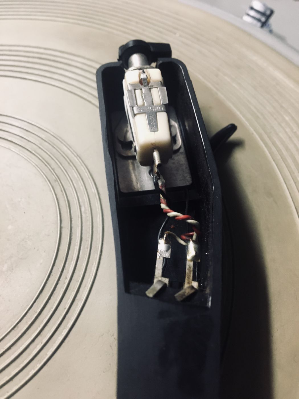

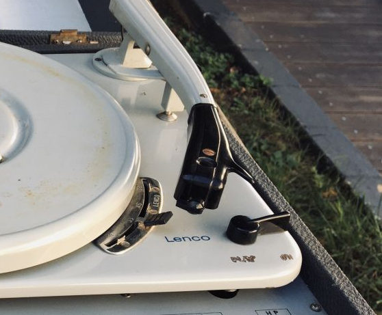

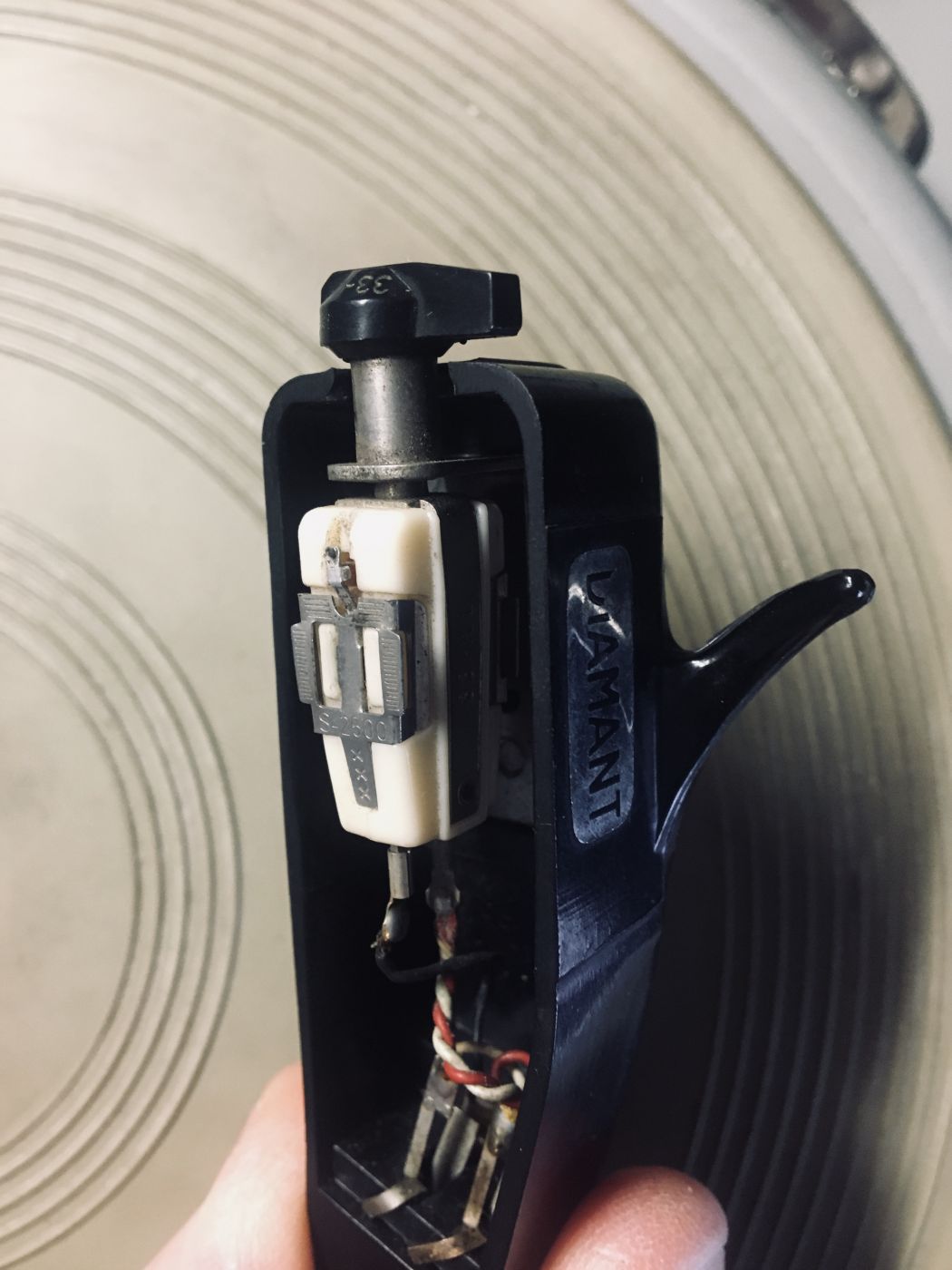

Coté cellule, que faire pour avoir une bonne qualité? Demander à Lenco un réparation ou changement de la cellule/Diamant?
Je doute que Lenco propose encore ses services pour une B51 !!! :mdr: Tu seras certainement mieux conseillé par des spécialistes Lenco, il y en a de très "pointus" sur ce forum (ou sur d'autres dédiés à Lenco, quoique souvent c'est les mêmes...). :mrgreen:
Première étape : identifier ta cellule... Je n'arrive pas à déterminer le modèle exact (si ce n'est que c'est une piezo réversible à 2 stylets : microsillon sur une face, 78 tours sur l'autre), probablement une Ronette mais je n'en suis pas sûr : il faudrait que tu puisse nous envoyer une photo en gros plan. Pour faciliter la photo, le porte cellule (la partie noire) peut se déconnecter du bras si tu tires dessus (en maintenant le bras de l'autre main pour ne pas forcer sur les pivots !!!).
Une fois identifiée, on pourra dire si elle est "mono" ou "stéréo" et décider de son avenir car il est fortement déconseillé de lire des disques modernes (stéréo) avec une cellule mono : ça peut les abîmer ! (en revanche l'inverse est possible).

Mesure l'axe autour duquel tourne le galet, 2,45 ou 3 mm et dis nous, fais nous une phot de lui aussi, du galet.
Fais nous une photo de la cellule aussi ou donne nous la marque et le modèle. À la vue du petit bouton qui dépasse à l'avant de la tête de lecture je dirai que c'est une Ronette. Si elle marche et que la palette est encore en bon état tu pourras faire remettre un diamant ou deux dessus au cas où.
Avec la Ronette c'est un bel ensemble pour lire les 78t, mais bien réglé les 33t seront bien aussi avec une autre cellule peut être.

C'est une Ronette. coté modèle, c'est une TX88, j'ai même trouvé un site pour acheter un nouveau diamant. Mais rien sur le modèle : Mono ou Stéréo.

Il y a deux pointes de lecture, un côté 78t et l'autre 33 ou 45t en tournant le bouton!

et donc mono ;)

Ronette TX88... OK :ok:
C'est une cellule MONO. Je dois avoir des diamants neufs, veux tu que je vérifie ?
A mon avis tu as 2 options pour cette platine :
1 - La réserver à l'écoute des gravures MONO et 78T. Après tout elle est prête à cette utilisation en l'état :
L'ampli Barthe intégré est de très bonne qualité (de mémoire c'est un push-pull d'EL84 qui doit sortir dans les 10 watts !).
Le HP dans le couvercle de la valise est pratique mais il est évident que le branchement sur une enceinte de qualité améliorerait considérablement l'écoute... (si ça t'intéresse je vais me séparer d'une enceinte Cabasse CL25 que j'utilisais justement pour l'écoute MONO sur un 10 watts à tubes...).
La Ronette est une cellule piezo très correcte : je ne vois pas l'intérêt d'en changer, tant que tu écoutes avec le HP de la valise. En revanche si tu décides de brancher une bonne enceinte, tu gagnerais en qualité en remplaçant la Ronette par une cellule magnétique, par exemple une GE (RPX ou VRII ) mais il faudra intercaler un préampli.
