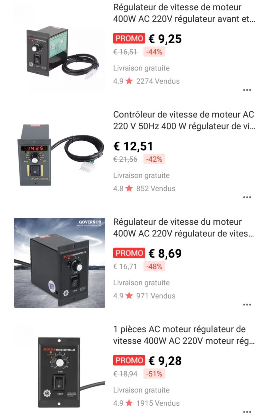

et ça ?
exemple: m.fr.aliexpress.com/item/32912766976.htm...mp.item.32912766976& Rien à voir avec un inverter, mais la description indique que c'est un régulateur de vitesse pour moteur AC 220V .. ? 90/1400 rpm en 50hz et 90/1700 rpm en 60hz, on est dans les caractéristiques des moteurs induction. Un synchrone 4 pôles tourne à 1500 rpm @ 50hz et 1800 rpm @ 60hz. Les 1400 et 1700 correspondent au slip des inductions. Serait ce aussi simple ? Où est le loup ? |
J'avais vu ces petits "speed controlers" : ils sont certainement efficaces pour une perceuse, mais la vitesse est elle suffisamment stable pour une platine ??? Et le réglage par potentiomètre n'est il pas imprécis ?
Bon... vu le prix à 9,25 € ça mériterait d'essayer ! J'aurais plutôt tendance à privilégier les modèles un peu plus chers qui ont un réglage de vitesse avec affichage digital, mais encore faut il s'assurer que ce soit une VRAIE commande numérique et pas un afficheur digital rajouté sur une commande analogique à potentiomètre ! Par exemple j'avais trouvé celui-ci ... Le problème c'est que je n'arrive pas à avoir les caractéristiques techniques détaillées pour vérifier les points qui me semblent primordiaux : le peu d'information disponible semble traduit du chinois avec un traducteur automatique donc c'est truffé d'erreurs ! Les points que j'aimerais voir spécifier : * technologie de synthèse sinusoïdale. La plupart utilisent PWM (modulation de largeur d'impulsion). C'est très bien mais, il faudrait savoir la fréquence de découpage (l'équivalent du "step" des marches d'escalier évoquées précédemment). Plus la fréquence est élevée, mieux c'est. * stabilité en fréquence (ou horloge utilisée) : Je doute que les petits variateurs pour perceuse utilisent une horloge à quartz, ce doit être un bête réseau RC. Dans les inverters sophistiqués les horloges sont synthétisées par un microprocesseur, lui même calé sur une référence à quartz donc pas de souci, c'est très stable. * principe(s) de régulation disponible(s). Par exemple la régulation "scalaire" est intéressante puisque elle maintient le ratio V/f constant : tu peux opter pour une sortie en 230 volts, le dispositif se charge de baisser la tension aux basses vitesses. En revanche la régulation "de couple", utile pour une machine outil, est sans intérêt pour une platine ! * Charge minimum (watts) : J'ai peur qu'un dispositif prévu pour des charges de plusieurs kilowatts ne "voie" pas le petit moteur de 14 watts et ne démarre pas ! Après, la différence entre un inverter et un "speed controler" est floue : j'ai peur que certains "speed controler" low cost soient peu ou prou l'équivalent d'un "dimmer" pour lampadaire halogène plus ou moins adapté à une charge inductive. A éviter !!! Mais il se pourrait (à vérifier) que certains "speed controler" haut de gamme embarquent une technologie équivalente à celle d'un inverter (PWM, régulation scalaire) avec juste les fonctions essentielles. C'est ça qu'il faudrait trouver ! En effet, les inverters intègrent tout un tas de fonctions supplémentaires dont tu n'as pas besoin (démarrage en douceur, régulation 2 ou 4 quadrants (freinage), possibilité de marche arrière, commande à distance...) et qui font vite grimper le prix ! AA |
Cet utilisateur a été remercié pour son message par: User578
Encore merci.
On (je) apprends plein de choses ... ils sont certainement efficaces pour une perceuse j'ai peur que certains "speed controler" low cost soient peu ou prou l'équivalent d'un "dimmer" ... Je ne vais pas être catégorique, car tu as bien plus de savoir que moi sur le sujet. Je raisonne avec mes faibles connaissances. Tout ce qui est moteur style perceuse avec variateur fonctionne avec des moteurs de "type univesel", qui effectivement sont contrôlables avec de simples et bêtes "dimmer". Donc, je ne pense pas que les "speed control "sont destinés à ce genre de moteur. Les moteurs type universel existent sur certains gramophone, et même sur certaines veilles platines 33t (j'en ai une avec un tel moteur qui m'attends à la poste), mais ils sont relativement sans intérêt à la vue de leur performance/rendement médiocre. Si l'on se concentrait sur les moteurs (AC) synchrone, hysteresis, ou type syncro lab (me souviens plus du terme générique) ... on n'aurait pas à discuter longtemps. La seule solution serait la fréquence. La vitesse de ces moteurs est déterminée par le nombre de poles et la fréquence. Je ne vois pas comment l'on pourrait réguler leur vitesse en dehors de la fréquence. Maintenant, le sujet (de ma préocupation), c'est les inductions. C'est, je crois, le modèle de moteur AC le plus répendu dans l'utilisation domestique (en AC, tout ce qui est DC n'est pas le sujet). Ce sont des moteurs simples, fiables ... etc ... Je suppose qu'il y a plusieurs types de construction pour ce type de moteur. A ma connaissance (Garrard, Lenco, Thorens, Collaro ...) tous sont de type sqirrel cage (sans que je comprenne réellement ce que cela signifie, mais peu importe). Je sais que l'on rencontre aussi les inductions dans les lave linge, par exemple, et là, ce sont de gros moteurs comparés à ceux de nos platines. Inutile de faire état des moteurs de l'industrie ... ! Les moteurs des lave linge doivent être d'un type de construction différent de ceux des platines, puisqu'ils sont couplés à un condensateur (pour le démarrage ? pour le sens de rotation ?). Mais au final, cela reste des inductions. Et cela n'aura échappé à personne, la vitesse des lave linge est variable ! La vitesse des induction dépends du nombre de pôles, du slip et de la charge. Le slip est fonction de la fréquence et de la caractérisque de la construction du moteur. Cela indique que la vitesse de rotation d'un induction peut être régulée de deux façons (fréquence et/ou charge). La charge est fonction de la destination (par exemple, pour une platine c'est le poids du plateau et la force appliquée par le stylet). Si on en revient aux inductions des lave linge, la charge c'est le tambour et ce qu'il contient ... et ça c'est très variable. La vitesse est régulée suivant les programmes utilisés. Et donc ma question (enfin !): Quelle est la technologie utilisée pour réguler la vitesse de rotation des moteurs induction des lave linge ? Je doute qu'un système de régulation de la fréquence soit présent sur ces machines. Je doute encore plus d'un système de frein magnétique (efficience insufisante). Il doit y avoir un système simple. Ne serait ce pas un système émulant la charge de manière électronique ? Un tel système n'est il pas présent dans ces petits boitiers type "speed control" ? A mon avis ces boitiers ne contiennent aucun dispositif influant sur la fréquence. Reste la question de la stabilité sur une platine. En effet ... # Question budget, je suis près à mettre 60/80€"pour voir". - Mon soucis, c'est d'avoir la certitude de pouvoir, à minima, utiliser le dispositif sur une platine US (induction). mono 50hz vers mono 60hz. 110V en natif, si possible, sinon je place un tranfo 220/110 en aval. - Utiliser le dispositif sur un gramophone 78t m'interesse au plus haut point, et c'est en réalité le but de ma recherche. Mais s'il était constaté que cela ne soit pas opérationnel pour un gramophone, il me faut la compatibilté d'utilisation sur platine US en guise de parachute. Après, pour 10€, oui je veux bien prendre le risque ... mais je préfère autant déterminer un modèle adéquat pour mon projet de façon sinon certaine, au moins avec des chances raisonables de réussite. Je ne cours pas, en effet après la multitude de fonctions (inutiles pour une platine), mais s'il n'y a pas d'autre choix, je ferai avec ! |

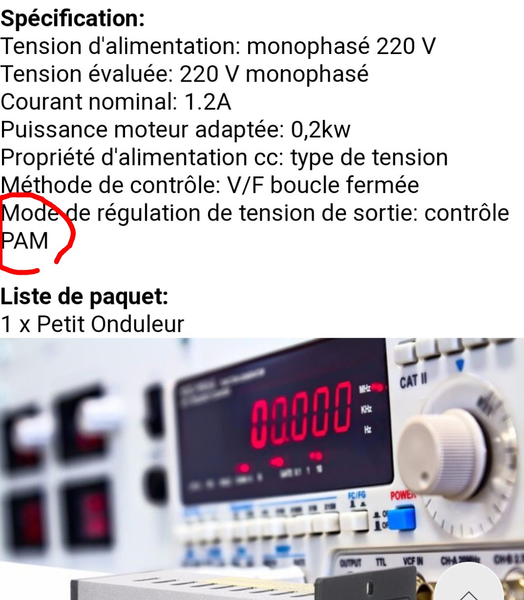

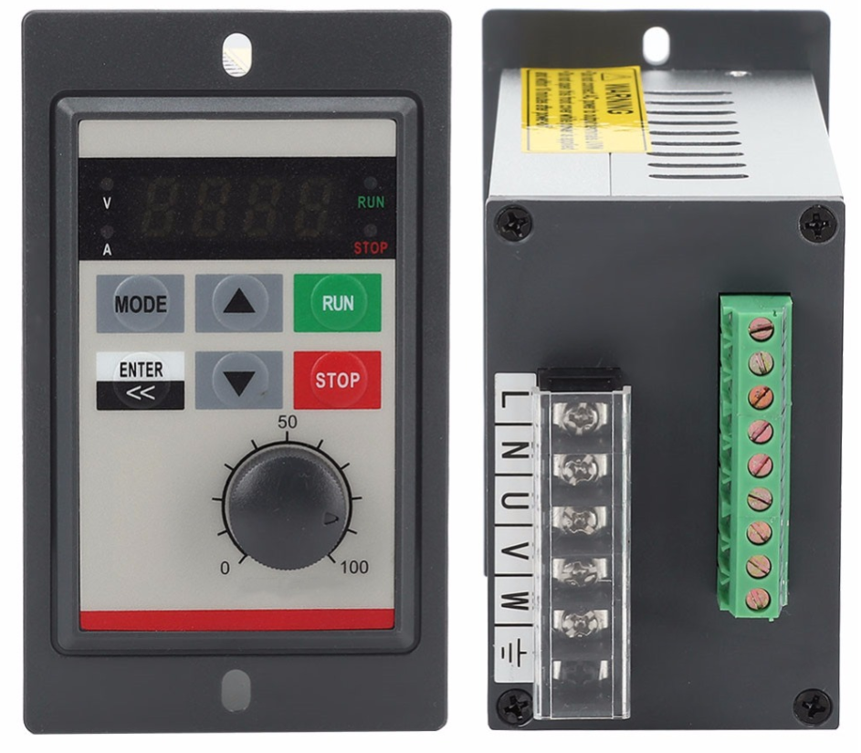

Je suis partant pour essayer ce modèle:
fr.aliexpress.com/item/4000029203326.html Nom de la marque: VBESTLIFEType: OtherFréquence de sortie: 0.2KW VFDType de sortie: UniqueTaille: 18.00*12.00*7.00cmPuissance de sortie: OtherNuméro du modèle: Variable Frequency DrivePoids: 607gCourant de sortie: Rated Current : 1.2A Petit convertisseur de fréquence monophasé d'affichage de LED de 0.2KW 220 V d'inverseur de fréquence de VFD pour le convertisseur de contrôle de vitesse de moteur Caractéristiques: L'affichage de LED indique intuitivement la tension, le courant, l'état de fonctionnement et d'autres paramètres. 0-100% bouton de réglage de la vitesse pour un contrôle facile de la vitesse du moteur. Le ventilateur de refroidissement haute vitesse intégré réduit la température interne afin d'empêcher l'onduleur de brûler. Fonction de protection complète contre la surtension, la sous-tension, la surintensité, la surcharge, le court-circuit, la surchauffe. Disposition classique du panneau de commande, facile à configurer divers paramètres. Spécification: Tension d'alimentation: monophasé 220 V Tension évaluée: 220 V monophasé Courant nominal: 1.2A Puissance moteur adaptée: 0,2kw Propriété d'alimentation cc: type de tension Méthode de contrôle: V/F boucle fermée Mode de régulation de tension de sortie: contrôle PAM Liste de paquet: 1 x Petit Onduleur - Je viens de recevoir un message du vendeur, il m'a confirmé que c'était bien du monophasé en sortie. - c'est monophasé 220v en entrée et monophasé 220v en sortie. Questions @ Marc (et ceux qui peuvent/veulent répondre). - Hormis le fait que l'on ne sait pas comment vont se comporter les moteurs de platines; Est ce que ça semble ( à priori) adapté à l'usage que je souhaite ? - Pourrais je placer un transfo 220V vers 110V entre cet "inverter" et le moteur de platine sans risque (pour qui ou quoique ce soit ... Je pense que oui, mais ... * Merci. Si vous validez (les points techniques), en dehors des réserves liées au comportement des moteurs de platines avec un inverter, je vais tenter, et on sera fixé !!! |
Effectivement, je l'avais repéré comme un candidat possible celui là mais j'avais pas trouvé les infos qui m'intéressaient...

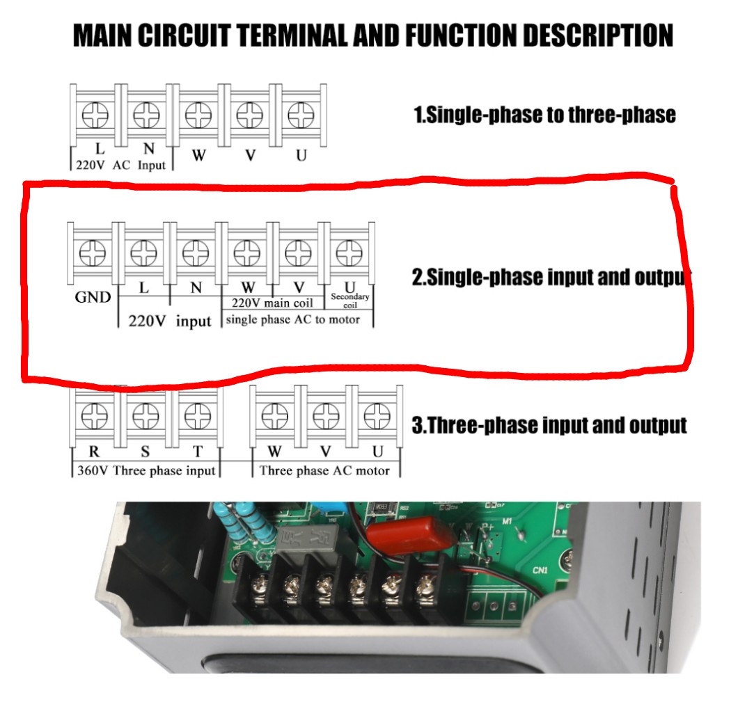

cynos écrit: - Est ce que ça semble ( à priori) adapté à l'usage que je souhaite ? Oui, a priori car puissance adaptée (200 W) et régulation scalaire (V/f constant)Mais j'aimerais bien lever cet a priori ! Si tu es en contact avec le vendeur (en anglais j'imagine), peux tu lui demander les précisions suivantes ? SPEED CONTROL ACCURACY AND STABILITY : - Can the speed (output frequency) be displayed on the LEDs ? - Panel speed control knob : Is it an analog control (potentiometer) or a digital control (more stable) ? - Can this knob be de-activated once the correct speed found ? - Speed stability : is the time base quartz locked ? Or a simple R/C oscillator ? OUTPUT SIGNAL QUALITY : - Which output waveform (square, sine, pseudo-sine...) ? - Method for sine synthesis (PWM, D/A converter...) ? - Sine wave resolution (or sampling frequency or number of steps per period) ? Please, confirm this inverter has constant V/F ratio (if the speed is decreased, voltage decreases also). Do you have internal schematics ? (or a service manual ?) cynos écrit: - Pourrais je placer un transfo 220V vers 110V entre cet "inverter" et le moteur de platine sans risque (pour qui ou quoique ce soit ... Je pense que oui, mais ... A priori OUI puisque l'inverter travaille à V/F constant d'après ce qu'ils disent (le risque est le même pour un transfo que pour un moteur : augmentation du flux magnétique aux basses fréquences avec risque de surchauffe...). |
Merci pour ta réponse.
Je pars en quête d'informations complémentaires, mais les réponses sont laconiques en général (j'ai reçu des réponses du genre "yes my friend", "no my friend"). Please, confirm this inverter has constant V/F ratio (if the speed is decreased, voltage decreases also). je ne pense pas que cela soit le cas. c'est précisé 220 en entrée et en sortie. c'est pour cela que je demandais pour placer un transfo 220->110 après l'inverter. Mais peut être que je n'ai pas tout compris dans la description ... et dans la question que tu poses EDIT: et pour ne pas prendre de risque, je réserve le moteur AC7 pour le test gramophone (c'est pour cela que j'avais pris ce moteur ... |

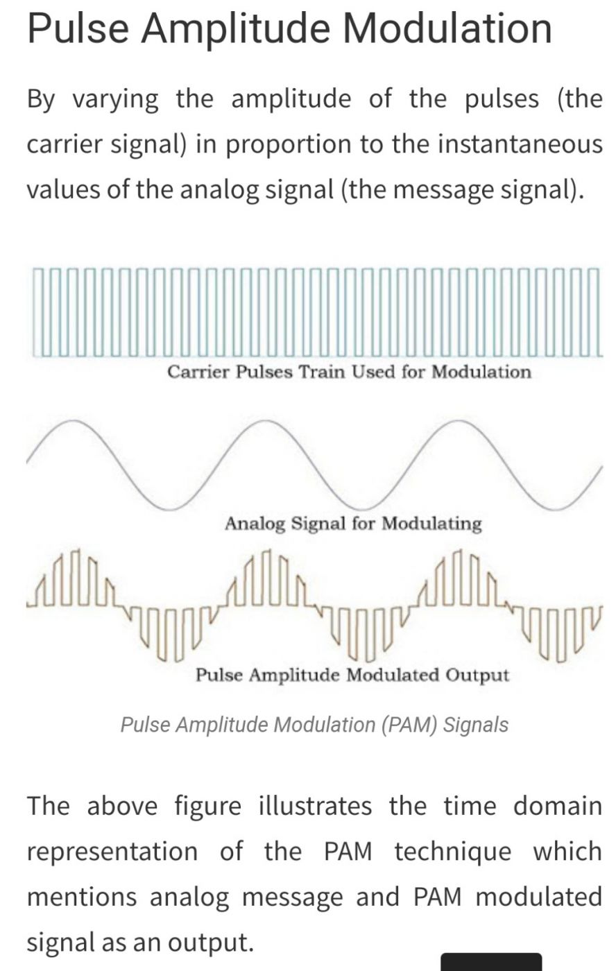

je fais un peu de google en attendant ...
- Method for sine synthesis (PWM, D/A converter...) ? www.elprocus.com/difference-between-pam-pwm-ppm/ Bien sur, tout ceci me dépasse à un point que tu n'imagines pas ... |
