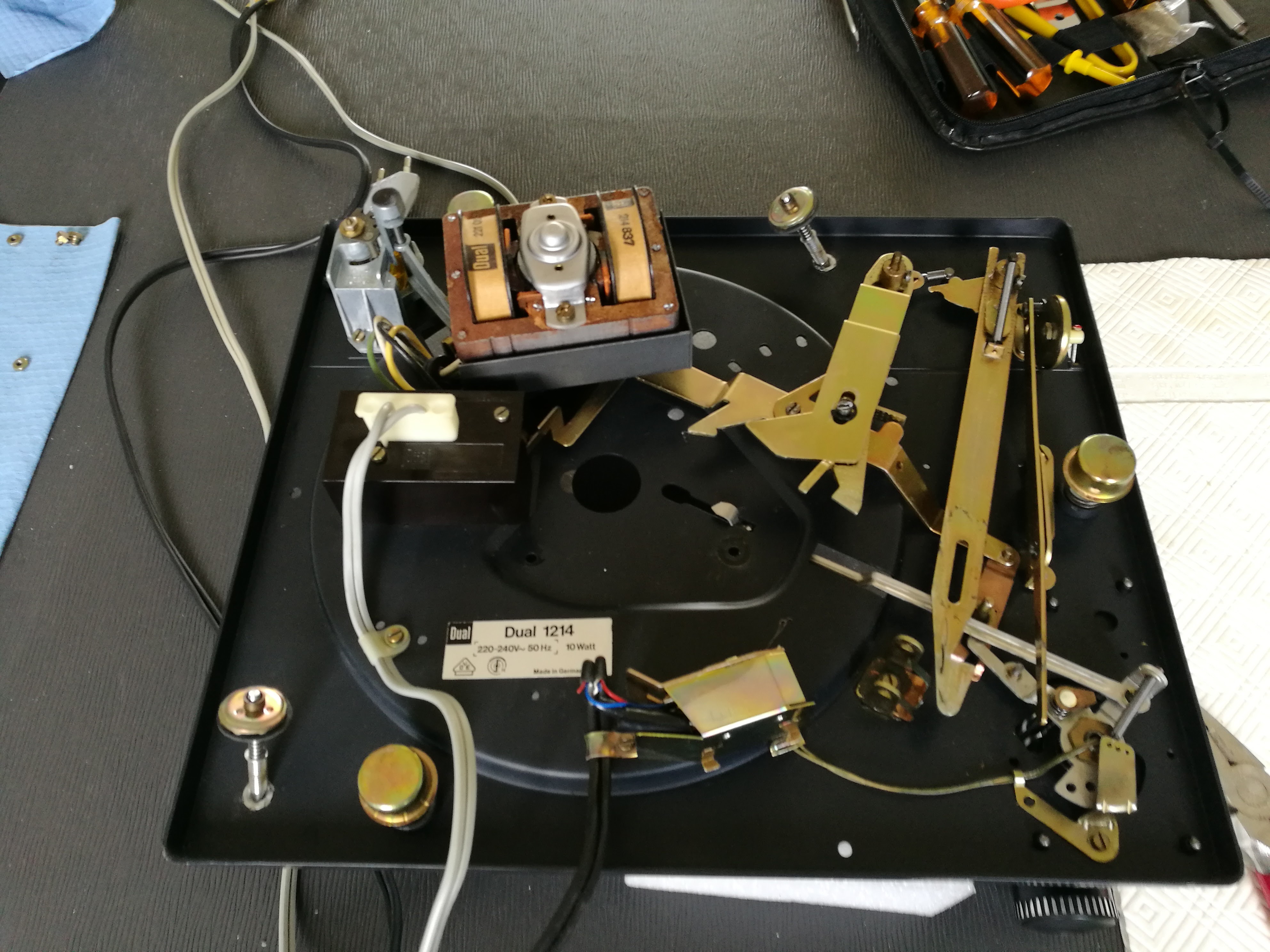

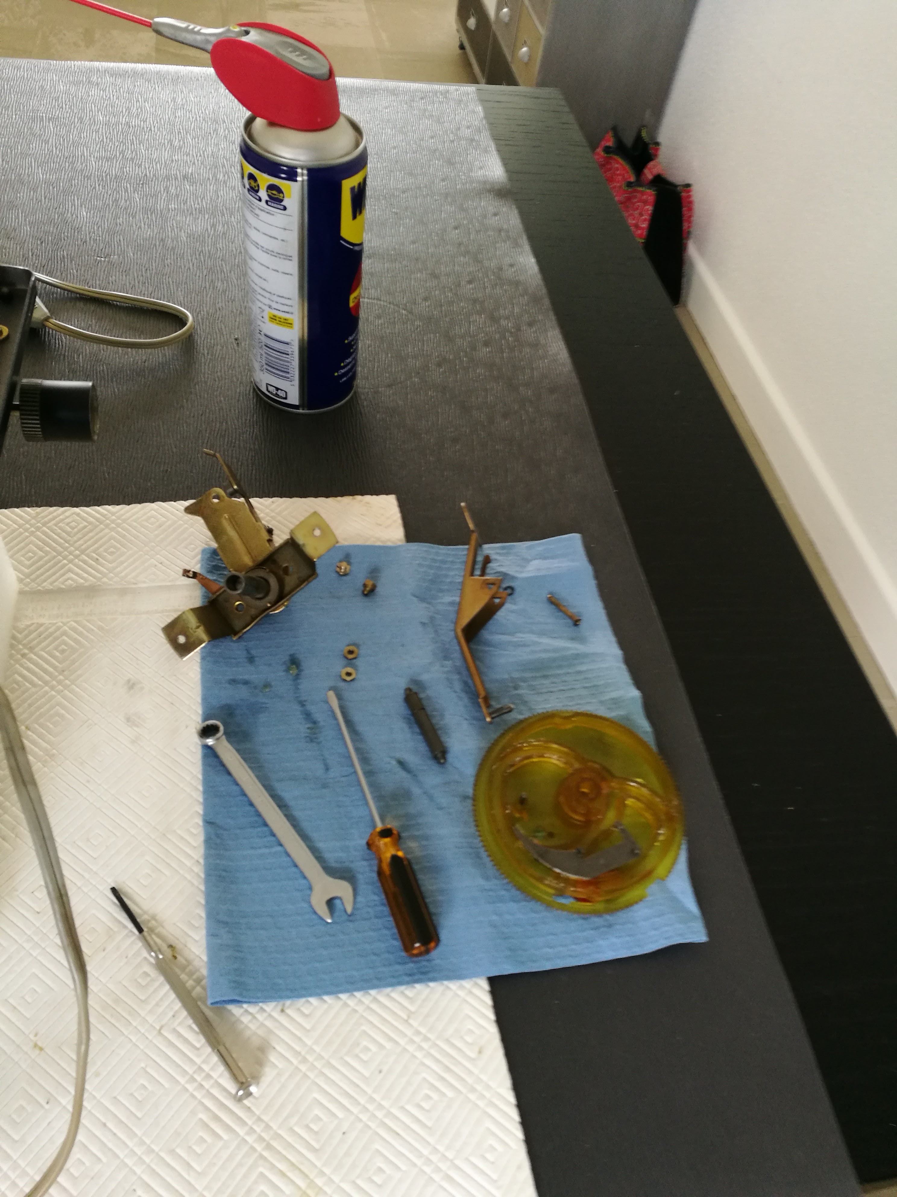

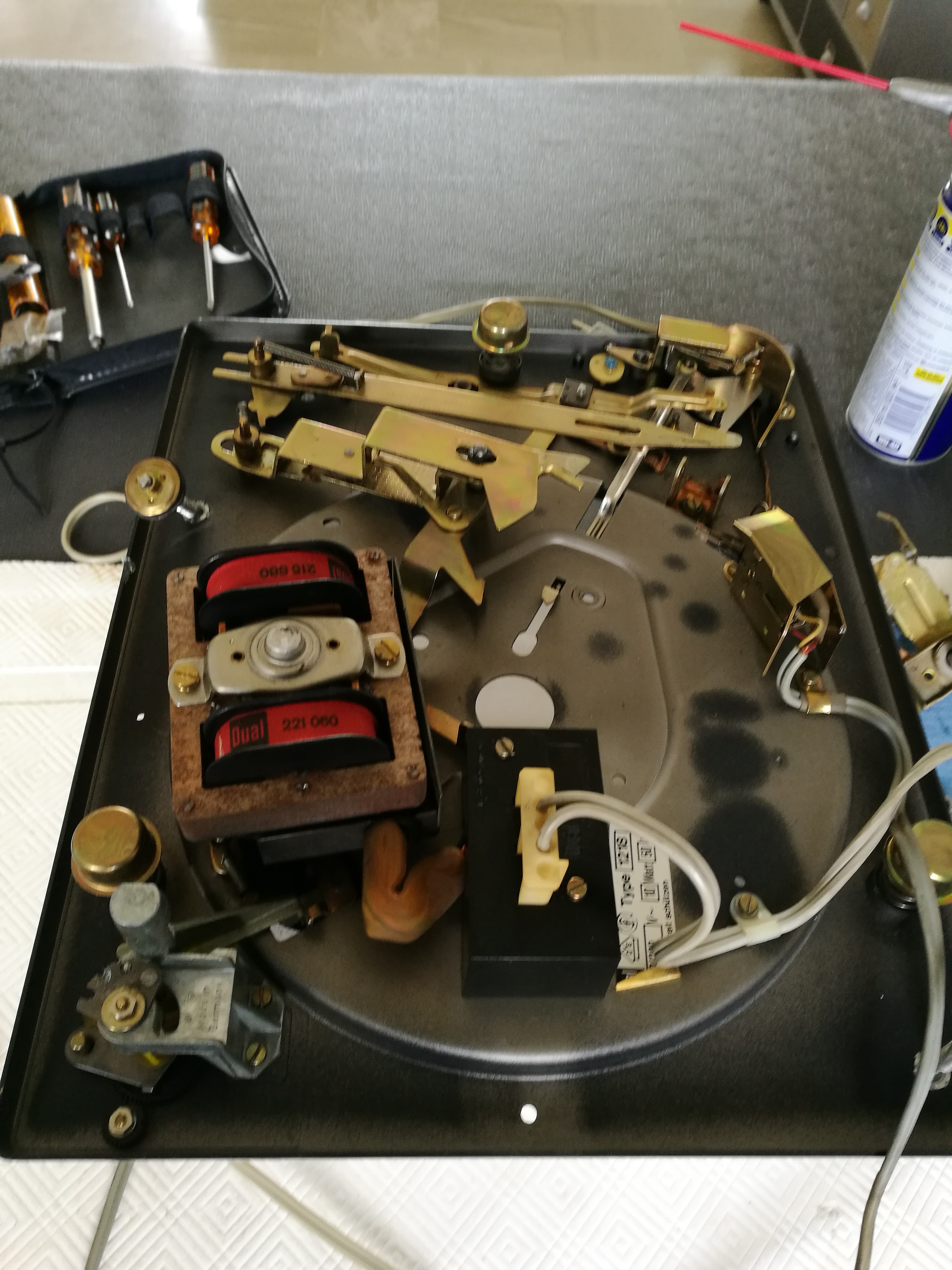

Bon et bien cet après-midi je me suis lancé.
J'ai démonté la CAM de ma 1214 pour la mettre sur ma 1218 avec son axe. J'ai vu pourquoi la CAM de la 1218 était marqué.
Déjà elle était trop serré , bien vu Cynos :ok: et ensuite le levier 212 était tordu, j'ai également changer le support du levier 204 et j'ai mis le câble audio avec RCA plaqué or de ma 1214.
Mais vous allez rire :mdr: lorsque j'avais tout finit je sais pas ce que j'ai fait mais j'ai tordu mon diamant de la 1214. Et merde, heureusement c'était du bas de gamme.
Demain je vais voir pour un nouveau stylet pour ma cellule de ma 1214 qui va être mis sur ma 1218.
